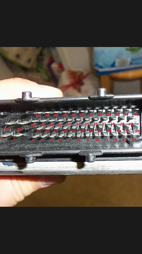

Здравейте колеги намерих много стара тема със същия проблем обаче никъде нямаше решение на проблема, писах и там обаче никой не отговаря. За това реших да пусна нова. Колата е пасат б5 афн 110кс 99г 4x4 ръчка, проблема е колата като е студена прекъсва само когато е в движение на празен ход, спра ли на място работата се нормализира. Опитах с извадена букса на километража от кутията и проблема изчезва даже колата върви доста по добре като километража не отчита. На ваг ком нама грешки всичко е нормално или аз не знам каде да гледам. Опитах с цяла друга помпа работеща само ел управление друго, моито старото го чистех от стружки, температурен датчик г62, стоп машинки на прдалите, датчик километраж и още много дивотии без резултат. Проблема се появи след смяна на съединител. Другия вариант който го има като отстраняване на проблема е да се прекъсне кабела за километрите да не вижда скоростта еку-то. Ако може някой да ми даде схема на буксата за да знам кой пин да премахна.

Проверени многократно пръсках ги и с контактен спрей, писъл съм че датчика за километража е сменем с друг. Просто не виждам къде може да е проблема, може и да е съвпадение точно след смяна на съединителя да се е появил проблема.

Проблема е решен като прекъснах кабела на 51пин vehicle speed signal на буксата за екуто. По този начин екуто не вижда километрите, този кабел се ползва за темпомата.
