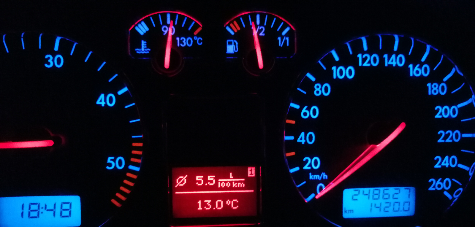

Колеги колата я карам 4 години. Винаги температурата е забивала на 90гр.В последно време се качва на 95гр.Къде може да е причината. Благодаря.

Виж на ваг ком колко показва ако всичко е точно едно калибриране на стрелката и си готов .

Не се вкарвай в такъв сценарий, моята от 2 години стои както е при тебе сега ...
Брат ми ми мери с ВАГ Ком температурата на охлаждащата вода, варира между 95 и 105 градуса, но ФауВе са сложили успокоител на показанието.

Установих причината но проблема Не. Забелязах че при студен двигател стрелката за температурата не стои най долу в ляво а на първото деление. След като за паля двигателя светва само борд компютъра с показанията. След 10-15сек.тръгват стрелките. Не знам ако я закача дали ще покаже от къде идва проблема.
