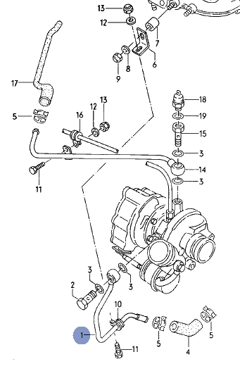

Здравейте колеги,
От няколко седмици сериозно обмислям да направя AFN-а на буса м-тди.Още съм на вълна избиране на помпи, от които да направим хибрида.За момента съм се спрял на помпа от Ленд Ровър Дискавъри 200/300 ТДИ, която ще се комбинира с оригиналната.Другия вариант е от Крома 1.9 или ЛТ 2.8 ТДИ ( 97-99г.)Ако някой е правил такава помпа и резултата е добър, нека да ми пусне едно лично.
Та да се върна на първоначалния въпрос.Понеже турбото с променлива геометрия няма да мога да го управлявам адекватно, ще го заменя с турбо ККК К-14, което днес разглобих да прегледам и малко не ми хареса като луфт, но за сега няма да го пипам.Ако някой продава ремонтен комплект за него, може да пусне инфо, за намерих само онлайн отвъд океана: http://tradergreg.ecrater.com/p/3471051 ... build-kit#
Другия ми въпрос е, всички ли турбини К-14 са с водно охлаждане или има такива и без водно.Моята е търпяла някакви "тунинги" с тръбичките за водата и търся малко снимки на оригиналната система.Благодаря предварително, утре ще кача и снимки.
Използвам снимка от тема на колега, пак с турбо К-14 на който не виждам такива отвори за водно охлаждане:
Опса, намерих инфото в ЕТКА, но интересно че при мен ситуацията е с някакви колена и тотално ТНТМ, ето схема.Та докато сме на тази вълна, да питам някой дали има комплекта от двте тръбички с номер 1, 14, болтовете 2 и 15 и изобщо всички детайли за да подкарам системата с водата.

Днес сглобих турбото и даже успях да намеря щуцери за водното охлаждане на турбината:
Новите щуцери:
Утре ще поръчам помпата от дискавърито и скоро очаквайте продължение ;)
Днес получих отговор от Унитех Варна, отностно запитването ми за евентуален ремонт на турбото.Цена 380 лв.Да си го имате като инфо, колко ще ви струва една профилактика.

Колега относно питането дали всички К-14 са с водно охлаждане аз скоро смених турбото на Б3-иката с такова(К-14)от пасат Б4 с ААЗ мотор и е без водно охлаждане.
Твоето най-вероятно е от 1,6тди(SB мотор)нали.
Поздрави,ще следя темата с интерес че и аз имам разни такива фантазий(в добрия смисъл) :D

koko_b3 написа:Колега относно питането дали всички К-14 са с водно охлаждане аз скоро смених турбото на Б3-иката с такова(К-14)от пасат Б4 с ААЗ мотор и е без водно охлаждане.
Свалих го от бус Т3 1.6 TD JX, но сефте виждам на бус такова турбо, обикновенно слагат К-13.Предполагам че това е намерил, това е сложил старият собственик.

на каравеле 1.6 тд JX мотор 1990 г. турбото е ККК К14
