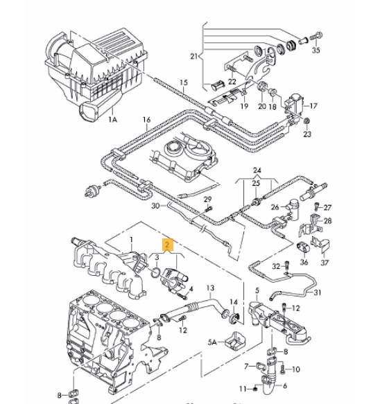

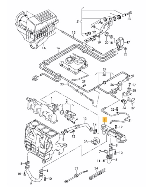

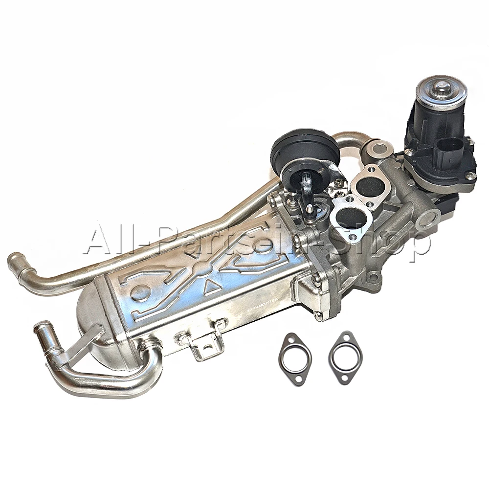

колеги реално EGR -a не е ли комплект с охладителя ? Намира се отзад при изпускателния колектор и номера му е 03L 131 512 CF и изглежда така
номер 5 от тази сеха
а Вие почиствате нещо отпред и според мен говорите за дросела, той е отпред и изглежда така
номер 2 от същата схема
Vasseto
Мнения: 2725
Двигател: CFFB AVF BXE
Re: Passat B7 CFFB почистване на EGR
Мнениеот Vasseto » Сря 14 фев 2018 16:44
Точно така. Смятам че като се позапуши дросела отпред и след това се затлачва и останалата част от зад на мотора.
DoH_KuXoT
Мнения: 6347
Мнениеот DoH_KuXoT » Сря 14 фев 2018 16:50
ами значи подвеждаш хората , на кутията на флаконите е изобразен EGR , темата е за EGR ти обаче на всички , които те питат за EGR обясняваш как си чистил дросела и леко се получава обърквация...
Vasseto
Мнения: 2725
Мнениеот Vasseto » Сря 14 фев 2018 18:11
Сега разгледах по подробно това дето си описал. Почиства се 1 от схемата. Това дето си го дал е май за плавно гасене на мотора (2), но не съм сигурен все още. Над него е клапана за EGR, който се запушва. Там където отива тръбата 13 и е захваната за него със скобата 14. Ще разгледам после мотора и ще прасна едно фото.
