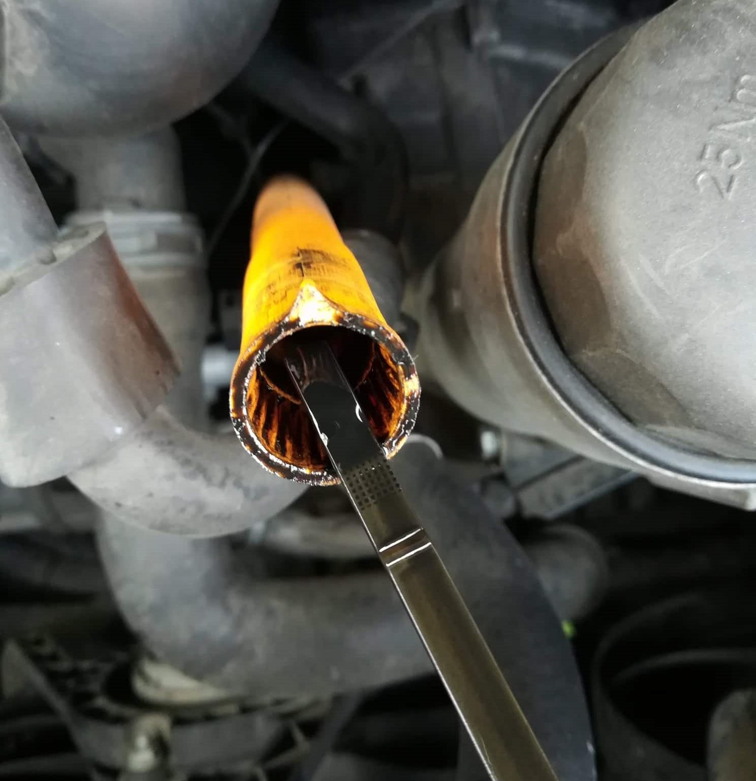

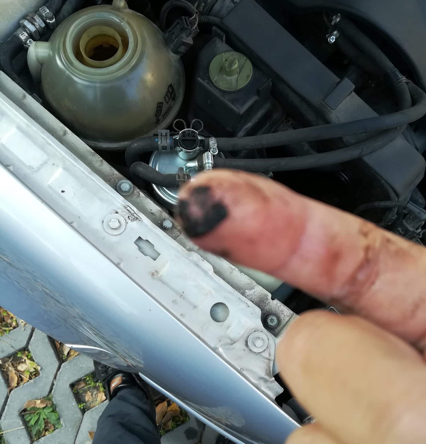

Здравейте колеги днес ми светна лампата за водата отворих да проверя бръкнах с пръст и гледам масло по пръста, дърпам щеката за маслото иизбърсах я и проверявам щеката суха нямаше никакво масло.Какъв може да е проблема колата е Голф 4 90 коня? Извинявам се ако има такава тема но аз не намерих.
Re: Масло в казанчето Голф 4
Много вероятно да се е пробил охладителя на маслото и от там да е отишло маслото в антифриза ,,,, има и друга вероятност но нея по-добре да не я казвам ,,,,,,,,,,
Имали начин да се провери дали е от охладителя и каква е другата възможна причина
Охладителя се сваля ( намира се под масления филтър ) и се надува на компресор за да се види дали е спукан, другия начин е да се напълни с вода и да се гледа за балончета и дали спада нивото на водата, Ако е охладителя намираш друг и черпиш яко
Колеги днес открих виновника за маслото в антифриза свалих масления радиатор (охладителя)затапих едата му тръбичка,другата надух с помпата потопен в кофа с вода и от него започнаха да излизат балончета въздух утре ще купувам нов.Някой по запознат да даде съвет за марка.

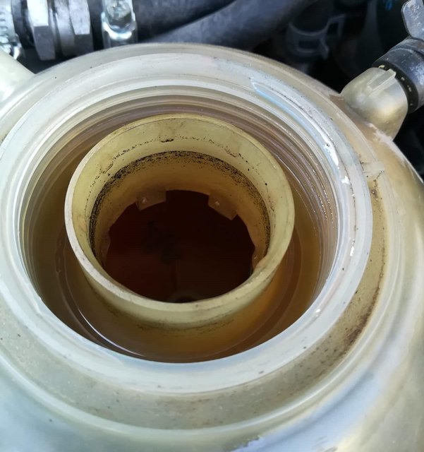

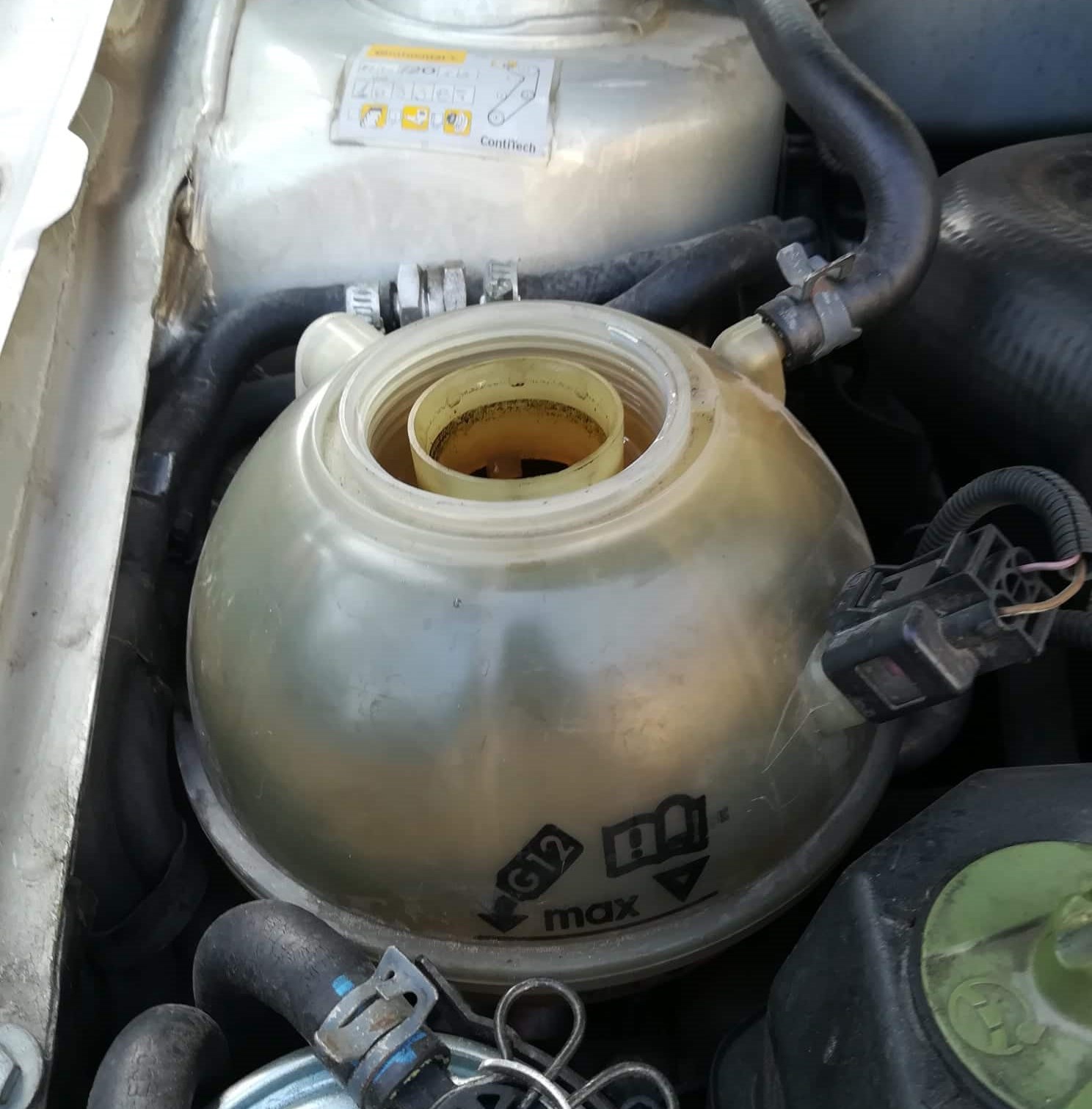

Колеги, повдигам темата, за да не отварям друга, защото проблемът ми е идентичен.
Колата е Bora 1.9 (AJM). От март месец съм собственик на друг автомобил а този съм оставил на баща ми. Дойде време да сменяме маслото и вчера ми го остави. Тази сутрин реших да проверя как е нивото на различните видове "течности" и... OMG
, казанчето на охладителната течност беше потъмняло като компот от сини сливи. Нивото на течността беше около 1 см под минимума, а по стените му имаше черни налепи. Въпреки всичко течността беше бистра, тук-там с леки черни оттенъци. Лятото татко се оплакваше, че понякога губи по малко антифриз, но предположихме, че е някакъв минимален теч, въпреки, че я гледах и нищо не открих
. Важно е да отбележа, че докато я стопанисвах аз загубата на охлад. течност беше около 100 мл. на година (близо 20 000км). Също така...нивото на маслото не се покачва (колата си похапва около литър на 10 000км) и поне засега все още прилича на масло.
Очаквам Вашите предложения и евентуално да ме насочите за какво да се "стягам" - гарнитура глава, маслен охладител или нещо по-страшно
Прилагам и няколко снимки, ако се качат де
. Важно е да отбележа, че докато я стопанисвах аз загубата на охлад. течност беше около 100 мл. на година (близо 20 000км). Също така...нивото на маслото не се покачва (колата си похапва около литър на 10 000км) и поне засега все още прилича на масло. Очаквам Вашите предложения и евентуално да ме насочите за какво да се "стягам" - гарнитура глава, маслен охладител или нещо по-страшно
. Прилагам и няколко снимки, ако се качат де

Re: Голф 4 масло в казанчето
Почни от охладителя на маслото.
Най-лесно е.
Това мисля да направя (майсторът ми де). О-пръстените на охладителя ги сменяме на всеки 2 смени на масло и филтри, последно преди 20 000 км, но явно проблемът не е в тях
