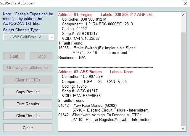

Колеги, който е патил моля за съвет! След запалването на двигателя се включва лампата за подгряване на свещите ,както примигва. Възможно ли е причината да е калпава стоп машинка! Тя понякога ми прави проблем.

Вероятно е от нея, свали я и я почисти.

При положение, че пише 'Сензор за ускрение' защо търсите проблем в стоп-машинката?!? :gruebel

Защото грешката в Engine е Brake switch.

Аммм.. хубаво, ама то кой да види, че имало и по-отгоре писано... :rolleyes
Прави сте за машинката, значи

Колега vanesto почиствал съм я вече няколко пъти и май вече е достатъчно амортизирана! И може би и вече не става , или вече нещо ми убягва при сглобяването!

Смени я тогава, не е толкова скъпа.

Май успях най накрая да я събера като хората, но за всеки случай съм си поръчал и нова.
