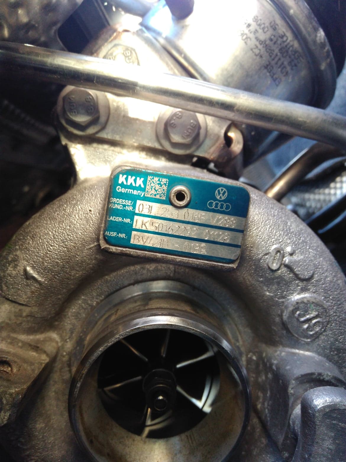

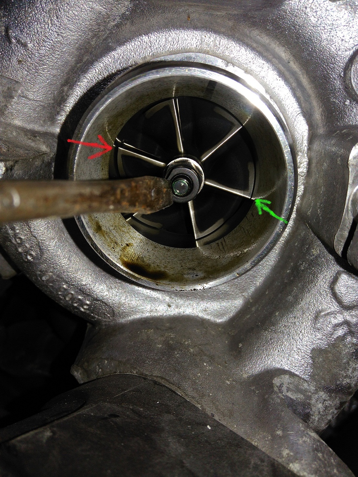

Здравейте колеги, днес реших да проверя как е турбото на колата.
Има луфт, но само нагоре и надолу, навътре и навън няма луфт, както се вижда на клипа.
Също така не издава никакви странни звуци. Дори и когато е натиснато (на снимка 1 зелената стрелка) не опира в корпуса нито е опирало(няма следи от задирания или други), върти се без проблем, не губи масло, ауспуха е перфектно чист.
Според вас как е колеги, нормален ли е този луфт на 147 000км е колата от Австрия.
И като цяло какви са признаците на заминаващо турбо, за да усетя ако стане нещо, или започва да става. :rolleyes

Аксиален луфт е допустим в малки граници, но радиален не е!

Значи колега, искаш да кажеш, че този луфт който имам аз е недопустим и не трябва да се кара така? Защото принципно и на други коли съм виждал да имат луфт малко по-малко от моя и не са имали проблеми. :gruebel
И само да попитам аксиален луфт е, когато натискаш навътре навън, а радиален е, когато натискаш нагоре надолу нали?

Курт Деликуртев написа:Аксиален луфт е допустим в малки граници, но радиален не е!
Искаш да кажеш обратното може би?
Аксиалния е навътре-навън.
Радиалния нагоре-надолу.

Благодаря колега vinixxx. Наистина няма причина да се притеснявам, обадих се на АДЛЕР-ТУРБО, пратих им клипа и казаха, че е напълно нормално, този вид турбо като моето ККК са с по-голям радиален луфт, но когато се запали колата и маслото надуе, луфта изчезва.
Благодаря много на всички колеги! Нека да служи и на други колеги с същото турбо, които имат колебания.
