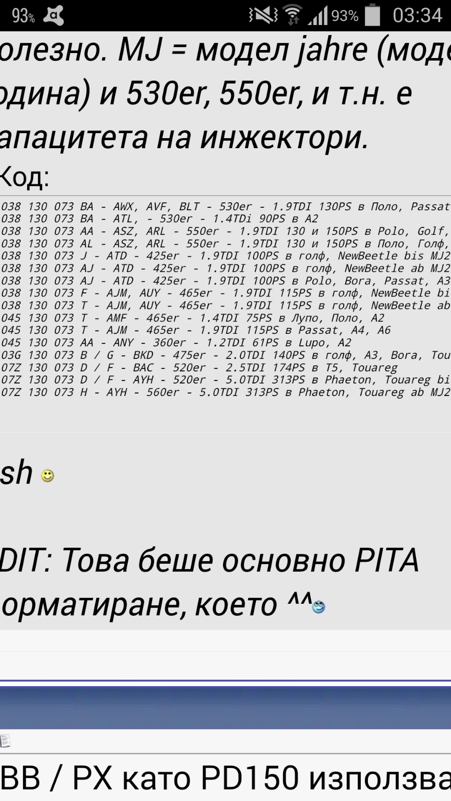

Има и по-големи, на Туарег V10 5.0 TDI, са малко по-големи от АРЛ-ските 560 кубика са, АРЛ-ските са 550.
Ако взимаш дюзи от 131, гледай да са от АSZ (напречен), те са същите като на 1.9 150 АРЛ, че пасотовите на 131 AVF, са по-малки.

ASZ,AVF има с дюзи за вършващи с букви АА,BA те са по малки от AL и BX !-

Съчинението ми беше много вярно, дори ти пратих снимка с дюзите които се вграждат серийно при всички ПД мотори. И на AVF който е 131 НАДЛЪЖЕН са 530-ки, а на ASZ НАПРЕЧЕН са 550-ки.
Много ми е интересно сега каква глупост ще съчиниш.
А какви съчинения са правени на това AVF преди ти да го купиш незная и не ме интересува, може собственика да е искал да го прави бегачка или просто да е имало проблем с дюзите и да са му попаднали такива АЛ каквито ти си извадил.
Както бях казал в горното си мнение човека да търси дюзи от напречен двигател което ще рече Ауди А3, Голф 4/Бора, Сеат Леон/Толедо, които да са 131 или 150, те са с най големите дюзи на 1.9.
Другите по-големи са Туарег/Фаетон 5.0 ТДИ с буквен код завършващ на "Н"
