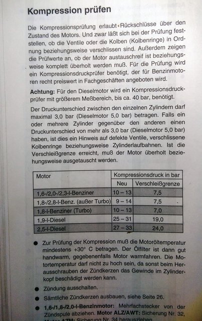

Ето тук една таблица от един немски наръчник за ремонт на Пасат Б5/5,5:

Имах 1Z с компресия 24-25 бара само 4-ти цилиндър беше 19 бара. на -15 пали перфектно ,но работи на 3 цилиндъра поне 5 секунди. Направи си изводи колко трябва да е компресията.
