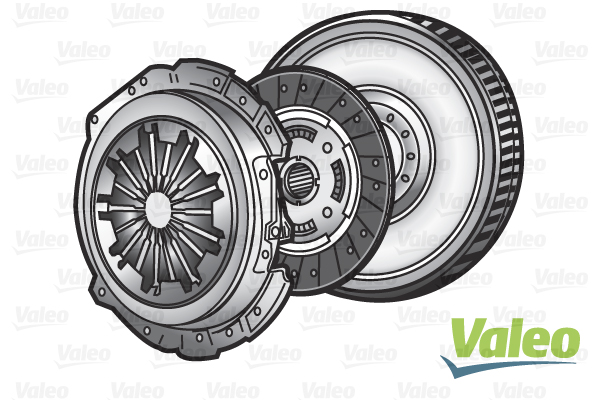

Пичове, може ли някой да ми даде точният номер на комплекта съединител с твърд маховик 240мм на Валео за голф 4 ТДИ ПД150 6 скорости.
Разглеждам ги в един сайт и за Ауди А3 1.9 ТДИ 130 комплекта го има наличен под номер 835 050, а в същият сайт за голф 4 не излиза този комплект :eek
Има ли някакви други разлики които аз не знам в съединители и кутии ?
Звъннах по телефона човека ми каза че нямали такъв комплект а аз го намирам но за Ауди А3 и Сеат :mhihi
Страх ме е да го поръчам да не да не стане и да се чудя какво да го правя после...

VALEO 835050 CONVERSION KIT
год. на произв. от: 09.00, год. на произв. до: 05.04, код на двигателя: ARL, тип трансм.: EFF, ръчна скоростна кутия
нова част, с маховик, конверсия от демпферен към плътен маховик, с комплект винтове, с притискателен диск, външен диаметър: 240 мм, с диск за съединителя, брой зъби: 23, профил на главината: 24,2 x 21,8, без централен изключвател
Артикулът е заменен: 835010, 835058, 835059

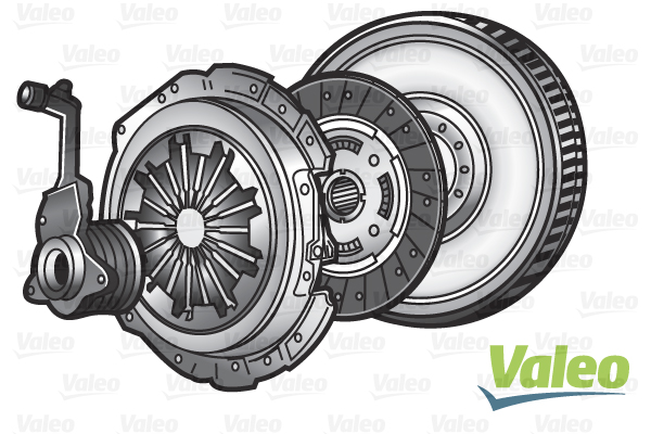

VALEO 845050 KIT4P - CONVERSION KIT (CSC)
ръчна скоростна кутия, код на двигателя: ARL
нова част, с маховик, конверсия от демпферен към плътен маховик, с притискателен диск, външен диаметър: 240 мм, с диск за съединителя, брой зъби: 23, профил на главината: 240 x 160, с централен изключвател
Артикулът е заменен: 845010
Списък на части:
810123 Лагер помпа, съединител

Благодаря ти колега, но каква е разликата между двата комплекта, само помпата ли?
Значи 835 050 е без помпа, 845 050 е с лагер помпа доколкото разбрах и защо е друг профила на главината?

Разликата е лагер помпата.

VAL845050-920лв е комплекта с лагер помпата.

VAL835050-550левчета
VAL810123-80левчета помпата
Сметни си ги ти.
VAL845050-920лв ,а защо е такава разликата незнам.
