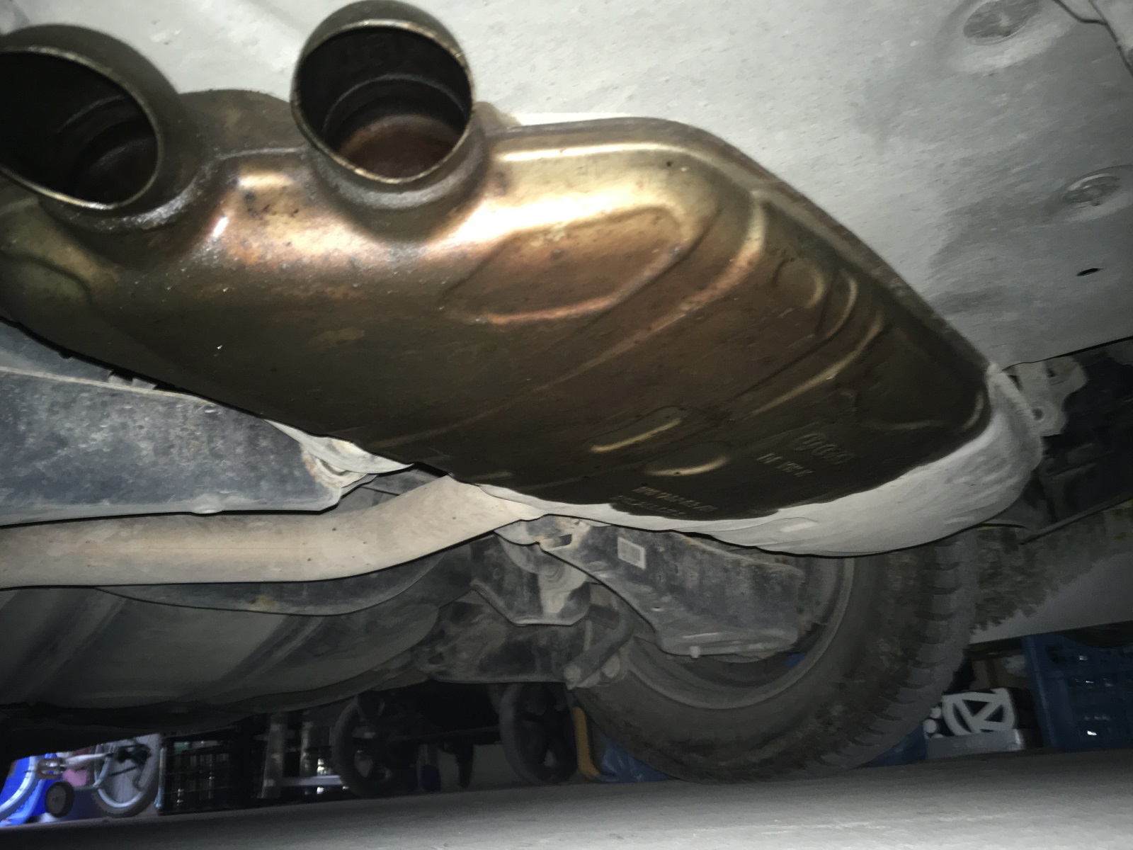

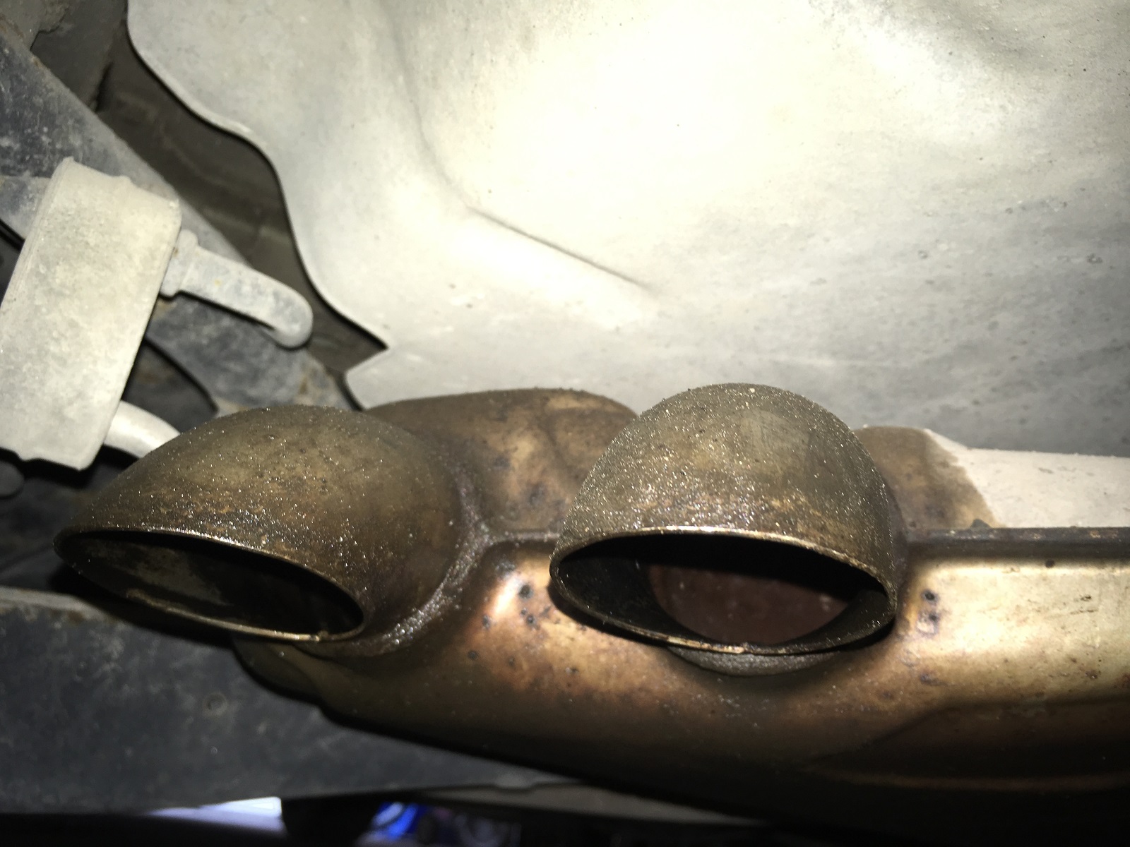

Здравейте колеги.
Имам един проблем, за който ми трябва малко помощ. Колата е дизелова, Тауран 2010 1,9 TDI с автоматична скоростна кутия.
От известно време започна да пуши. Това се случва, когато е добре загряла и примерно съм спрял за час-два. После като тръгна се чува едно виене и от ауспуха излиза един гъст светъл (бял) дим, направо прави димна завеса. Това е за няколко минути долато загрее пак от да кажем 70 до нормалните 90.
Ходих в сервиз да ми сменят маслото и консумативите миналата седмица. Майстора каза, че има вероятност да е от DPF филтъра. Добре ама преди това излизах 3 седмици подред от града през уикендите и карах по магистрала, което би трябвало да е помогнало за очистването на филтъра. Лампата на таблото за този филтър не ми е светвала. После като си вземах колата ми каза, че проблем с филтъра нямам. След като си взех колата от сервиза забелязах че припушва със сивкав дим отвреме на време и така карах седмица. Също забелязах, че ауспуха е леко мокър около изпускателните тръби. Снощи обаче пак бях спрял за около 2 часа и при тръгване същото виене и бели пушеци. Колата след мен на сфетофара направо нищо не виждаше от пушека. Докато се прибера (3-4 км.) пушека стана сив, но виенето остана. Погледнах ауспуха мокрото петно се е увеличило доста. Маслото което сложих е на кастрол 5W30 което VW препоръчват 507.00. С такова си беше и преди. В нафтата слагам присадка на BARDAL - B.D.C.-BARDAHL DIESEL COMBUSTION, BAR-1200, но не винаги (в момента съм сложил). Не съм забелязал да се повишават оборотите когато вие и пуши. Нивото на антифриза го следя - не мърда и е чист, няма мазни петна по повърхността. За разхода на гориво няма как да преценя дали се е увеличил. Пушек при стартиране когато е студен двигателя няма. Когато е загрял добре също няма - като спирам из града за няколко минути. Проблема се получава само когато не е изстинал (50-70 градуса).

Мокрото по-скоро ми се струва, че е масло. Преди си мислех, че е неизгоряла нафта от очистването на ДПФ-а ама вече не съм сигурен в това. Интересното е, че тази вечер я покарах малко, около 50 км. в града и извън града (не по магистрала). Поизпънах я малко така да се каже и ауспухът постепенно изсъхна. Въобще не пушеше. После пред гаража форсирах няколко пъти и резултатът беше - нищо. Нито пуши нито се мокри отзад. Загадката се заплете, просто не знам какво да очаквам от сервиза утре.
