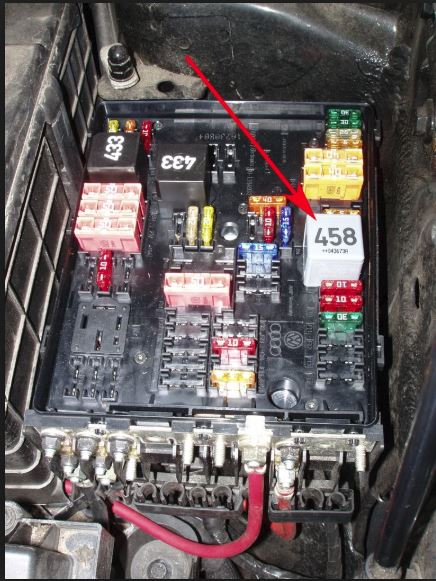

При голф 5 е реле 100 и е при мотора
Ако подгрева не святка, тогава се търси проблема в него
ако си с тази - релето е 458
ако си с тази пак е реле 458

Здравейте, проблема се оказа в релето.
Мерси много за помоща (че с Вашата помощ помогнах и на майсторите) ))
