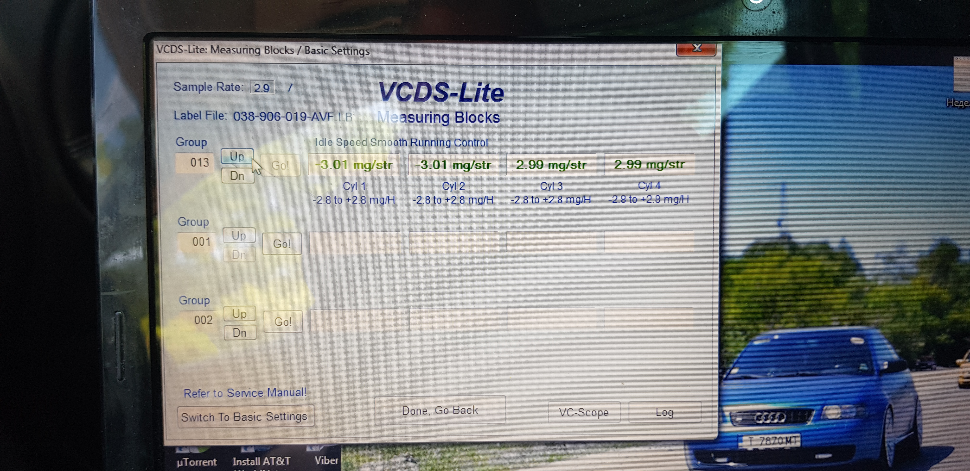

На VAG COM няма грешки..дали може да е от дюзите?
Оборотите играят в диапазона от 860 до 920
Дюзите на 1ви и 2ри цилиндър показват стойности -2.99 а 3ти и 4ти около +3.00 аз си го обяснявам като 2те се опитват да компенсират другите 2

Дюзите ти са чао.
Търси дуг комплект читави дюзи с букви накря като твоите.

на 4ти канал колко е синхронизацията
