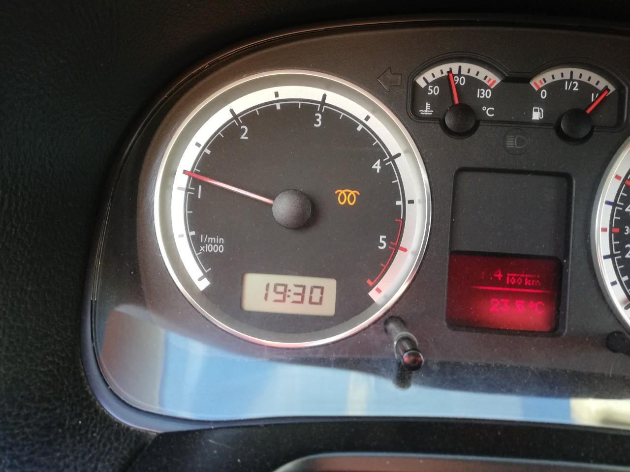

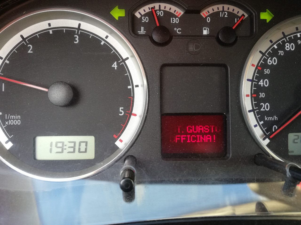

Здравейте, странно нещо ми се случи на голфчето днес - тръгвам от работа - няма и 2-3 минути работа на мотора и изведнъж натискам педала на газта и .... нищо. Нито подава газ нито вдига оборотите. Успях да отбия и оставих колата да работи и забелязах че сама си седи на почи 1250 оборота и след няколко секунди изписа грешка MOT. GUASTO OFFICINA. Угасих колата, запалих я пак веднага и това не се случи повече. След около час когато пак я запалих и тръгнах - същата история - този път по време на движение - на 5та с около 80 км. изведнъж - нямам педал на газта. след като я загасих и запалих наново карах около 20 км. и не се случи повече. Някой някаква идея или да му се е случвало. Ясно е че трябва да я види доктор, но все пак да попитам. Прикачвам снимки. Голфа е 1.9 101к.с ПД ATD мотор Благодаря предварително :)

Възможно е да е точно това. Проблем с потенциометъра на педала на газта. Диагностика и ще си каже.
