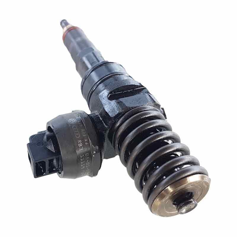

Здравейте приятели, имам проблем с Пасат B5.5 1.9TDI 101кс.
Колата претрисане на ниски обороти и пропушва, закачахме я в диагностика и ми казаха че 1ва дюза е заминала. При сваляне на вала с кобилици те забелязах че 2ра и 3та дюза са с разкопани пружини и немогат да се закопчеят понеже са счупени точно там.
Та въпроса ми е мога ли да заменя 4бр дюзи с номер
038 130 073 J с други 4бр дюзи 038 130 073 AJ понеже намирам само такива?
По програма ги дава че са съвместими но забелязвам че пънчетата който се натискат от кобилица та са различни, на мойте дюзи стърчат около 1см нагоре на при AJ са стандартните който вървят с ремонтният комплект.
Та някой правил ли е тази процедура със замяната и какво друго ще ми е нужно. Според мен новите дюзи завършващи на АJ трябва да се сложат и от новите винтове за регулировка. Прилагам снимки на двата вида дюзи

В ЕТКА намирам само тези с AJ, колега. За двигател AVB.
