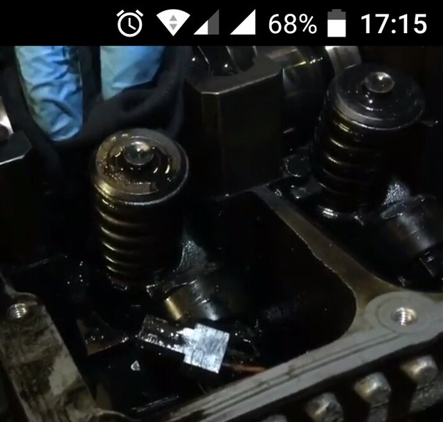

Ще се наложи смяна на така наречените бобчетат и регулиращи винтове на помпа дюзите. Обаче тези които са по магазините (онлайн) и моите се различават. Моля да ми ги изясните нещата,че тепърва навлизам в П.Д. моторите.
Прилагам примерни снимки от нета. Моите са от издължените.
Разлика в помпа дюзи!

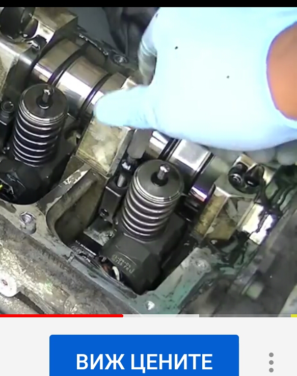

Задавам въпрос и сам си отговарям. До колкото виждам са взаимозаменяеми.

Издължените са стария модел и мисля че даже не се и намират. Не съм пробвал дали може да се сложат от другите на същите дюзи, но би трябвало да става, трябва да питаш някой майстор със сигурност.
Теоритично това бобче така да го наречем натяга пружината върху дюзата като натягаш отгоре реглажния винт, реално ако е по дълго бобчето ще натегнеш по малко, ако е късо натягаш повече до упор и после връщаш 180°/220°.
Стига да няма разлики и в регулиращия винт отгоре

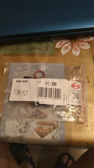

Такааа. Купих четири броя ремонтен комплект за П.Д и ги смених.
Понеже правя разглобих колата пред блока след работа се стъмни и нямах време да регулирам и да затворя капака. Бобчетата са взаимозаменяеми както е показано на клипа по-горе.

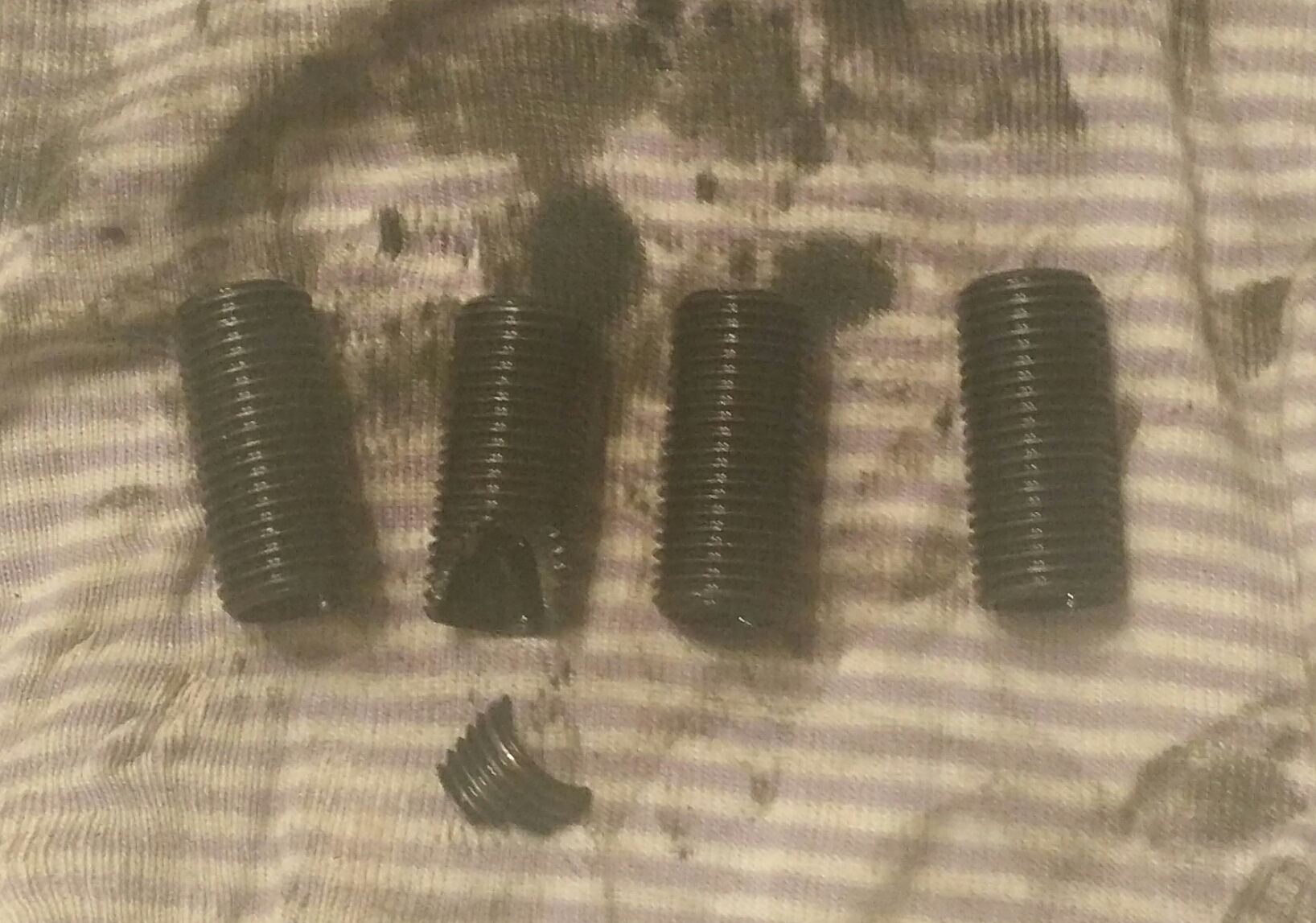

Старите болтове поради голямото износване единият се е бил спукал и само като започнах да го отвивам едно пърче се отчупи. Мисля,че е било въпрос на малко време това парче да падне в двигателя.

Виж къде е разликата. Старите бобчета са с различни винтове, новите бобчета са с другия модел винтчета, т.е. старите ти бобчета са с външна сфера а винта с вътрешна. При новите бобчета сферата е вътрешна, а на винта е външна.
От това което виждам бобчетата са взаимозаменяеми, ако се сменят и винтчетата.

Разбира се, болтовете задължително се сменят, аз мислех ,че това е ясно. Ако някой не е разбрал сменят се КОМПЛЕКТ бобчета и регулиращи винтове.
