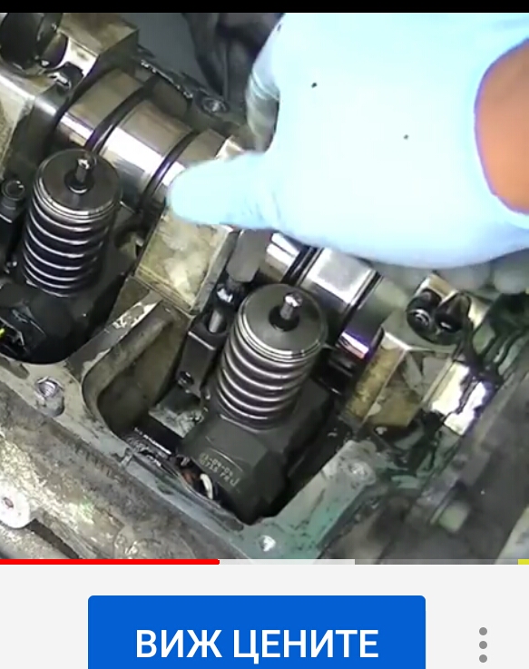

Ще се наложи смяна на така наречените бобчетат и регулиращи винтове на помпа дюзите. Обаче тези които са по магазините (онлайн) и моите се различават. Моля да ми ги изясните нещата,че тепърва навлизам в П.Д. моторите.
Прилагам примерни снимки от нета. Моите са от издължените.

Задавам въпрос и сам си отговарям. До колкото виждам са взаимозаменяеми.

Понеже правя разглобих колата пред блока след работа се стъмни и нямах време да регулирам и да затворя капака. Бобчетата са взаимозаменяеми както е показано на клипа по-горе.

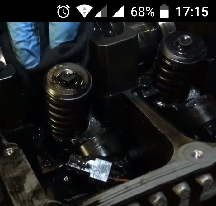

Старите бобчета извадих без да свалям кобилиците. Малко е играчка и си е импровизация, но няма проблем.

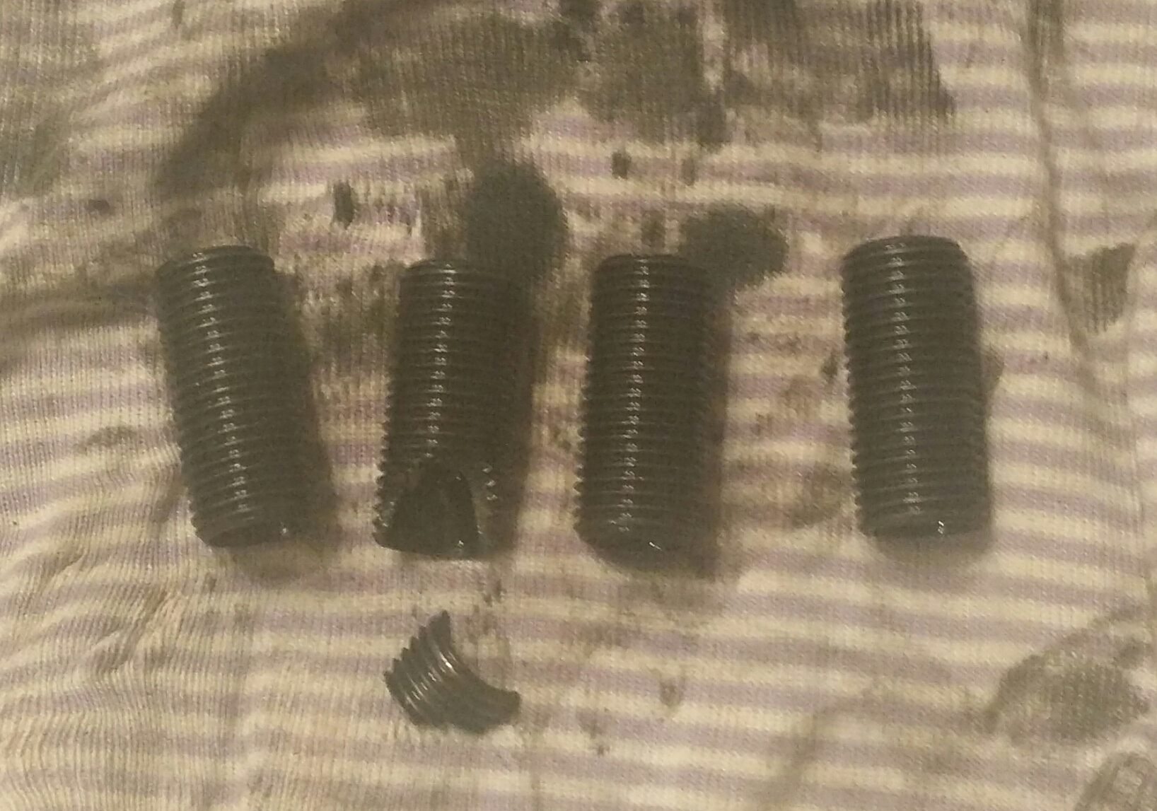

Старите болтове поради голямото износване единият се е бил спукал и само като започнах да го отвивам едно пърче се отчупи. Мисля,че е било въпрос на малко време това парче да падне в двигателя.
Утре като сглобя и запаля ще споделя как е.

Виж къде е разликата. Старите бобчета са с различни винтове, новите бобчета са с другия модел винтчета, т.е. старите ти бобчета са с външна сфера а винта с вътрешна. При новите бобчета сферата е вътрешна, а на винта е външна.
От това което виждам бобчетата са взаимозаменяеми, ако се сменят и винтчетата.

Разбира се, болтовете задължително се сменят, аз мислех ,че това е ясно. Ако някой не е разбрал сменят се КОМПЛЕКТ бобчета и регулиращи винтове.
