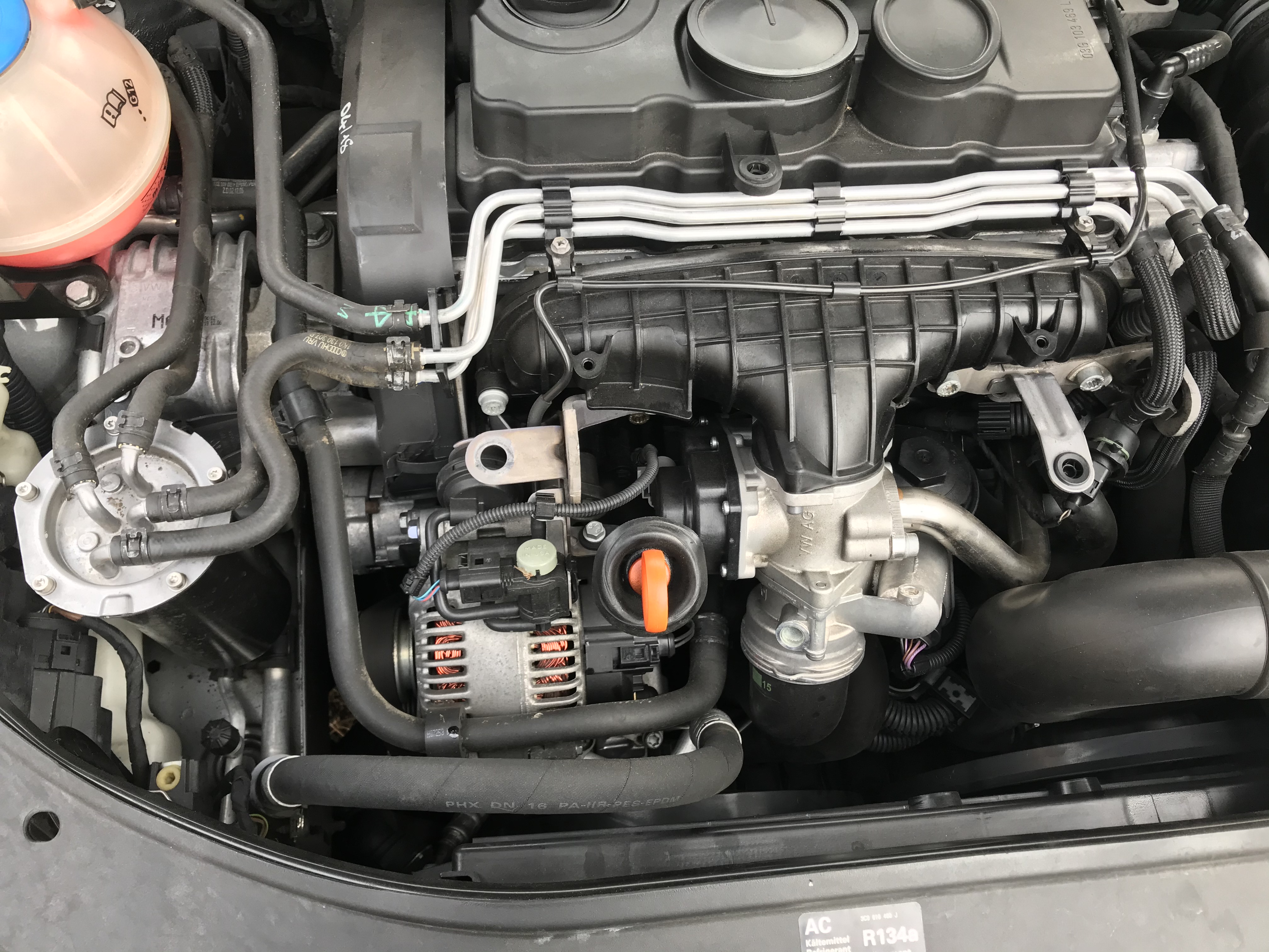

Колега кажи има ше ли резултат, че и аз съм тръгнал по твоя път и не знам от къде да започна, от клапън на горивото ли, стартер ли нз.
А иначе моля за малко повече информация къде се монтира тоьи клапан.
Слагам снимка на двигателя, моля отбележете на кой маркуч се монтира този клапан.

Мнениеот tdi fen » Чет 14 ное 2019 7:58
трябва да се провери синхронизацията
