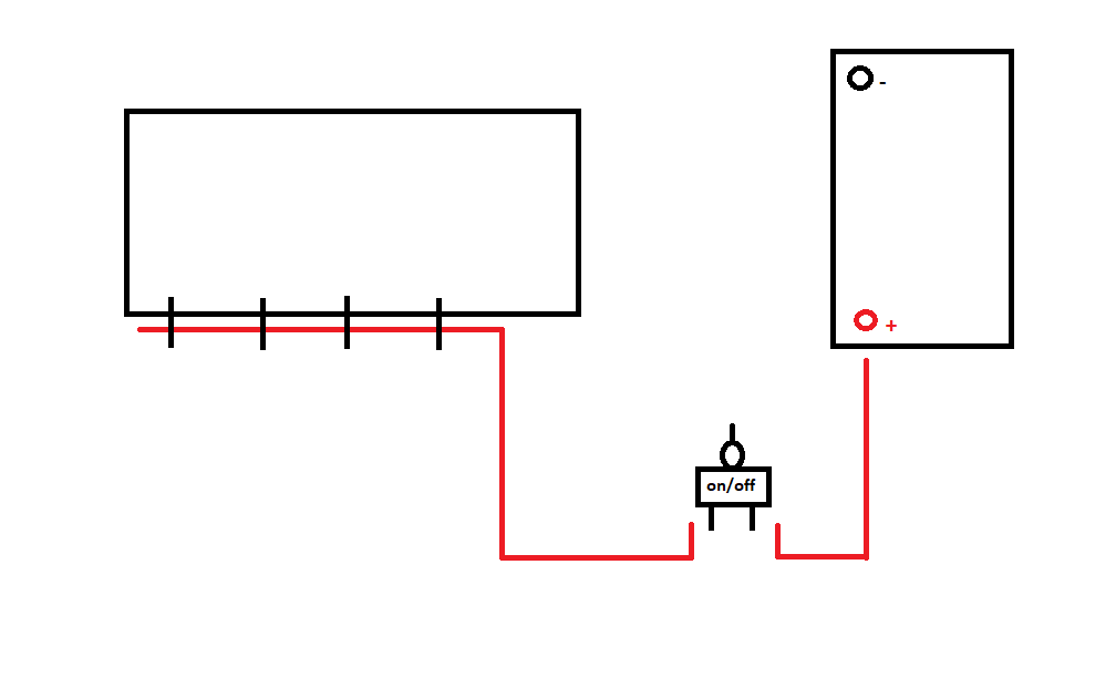

Ще използвам темата на колегата,за да не отварям нова.
Искам да си включвам подгревните свещи по мое усмотрение с копче в купето.Заобикаляйки всички релета,модули,температурни датчици и бушони.
Сътворих това, но не разбирам много от ток, затова питам да ли ще сработи всичко както трябва.

Така става, но задължително постави реле, което да подава ток на свещите, а с копчето пускаш релето. Копчето е хубаво да работи само при натискане , а да не е със задържане. Свещите се вкл. при 5 градуса външна температура. За мен упражнението е безмислено. По скоро виж за изгорели свещи и не се занимавай със самоделни изпълнения.

Какво е това реле, което трябва да използвам?

Според мен обикновено силово реле не знам колко ампера дърпат свещите за да се прецени релето.
