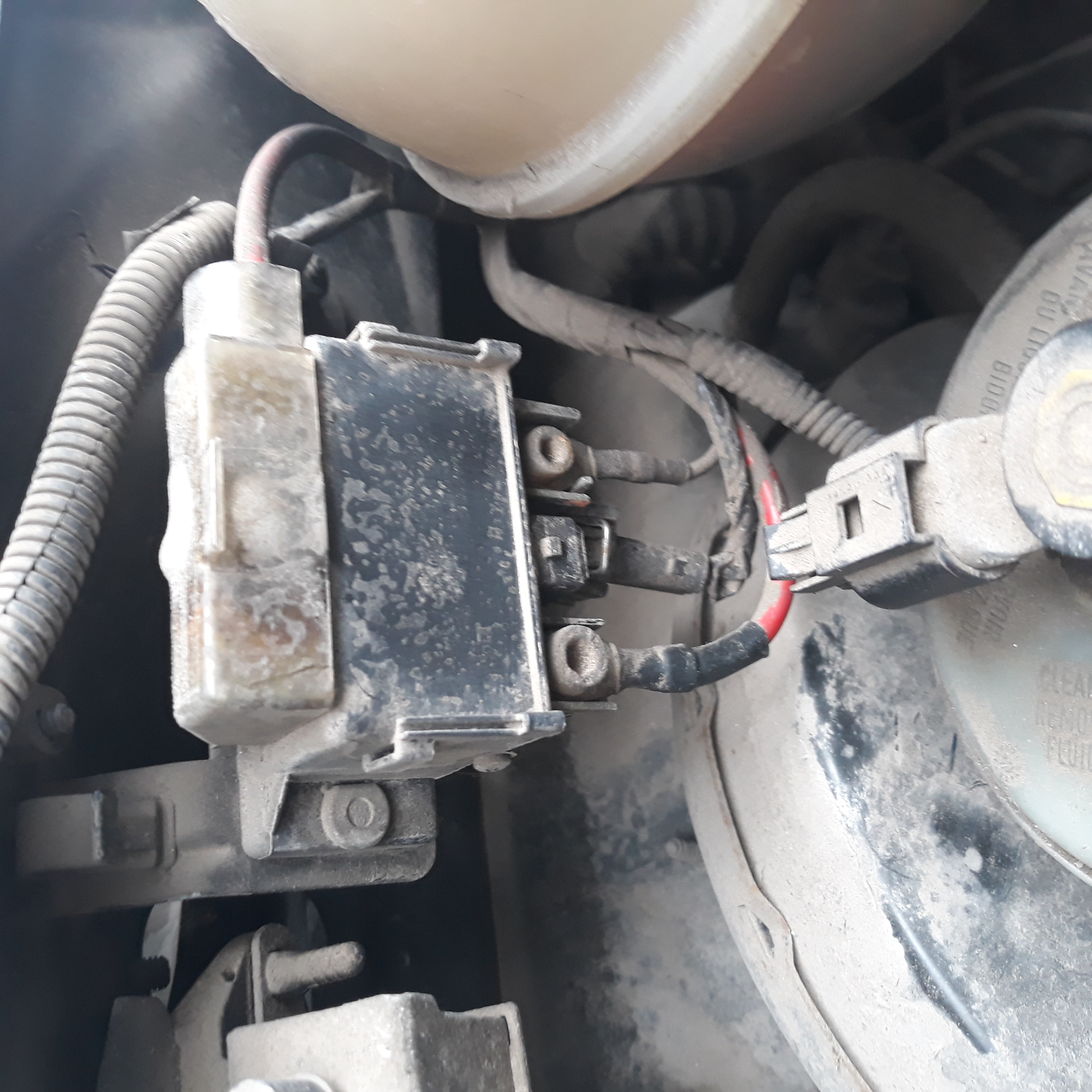

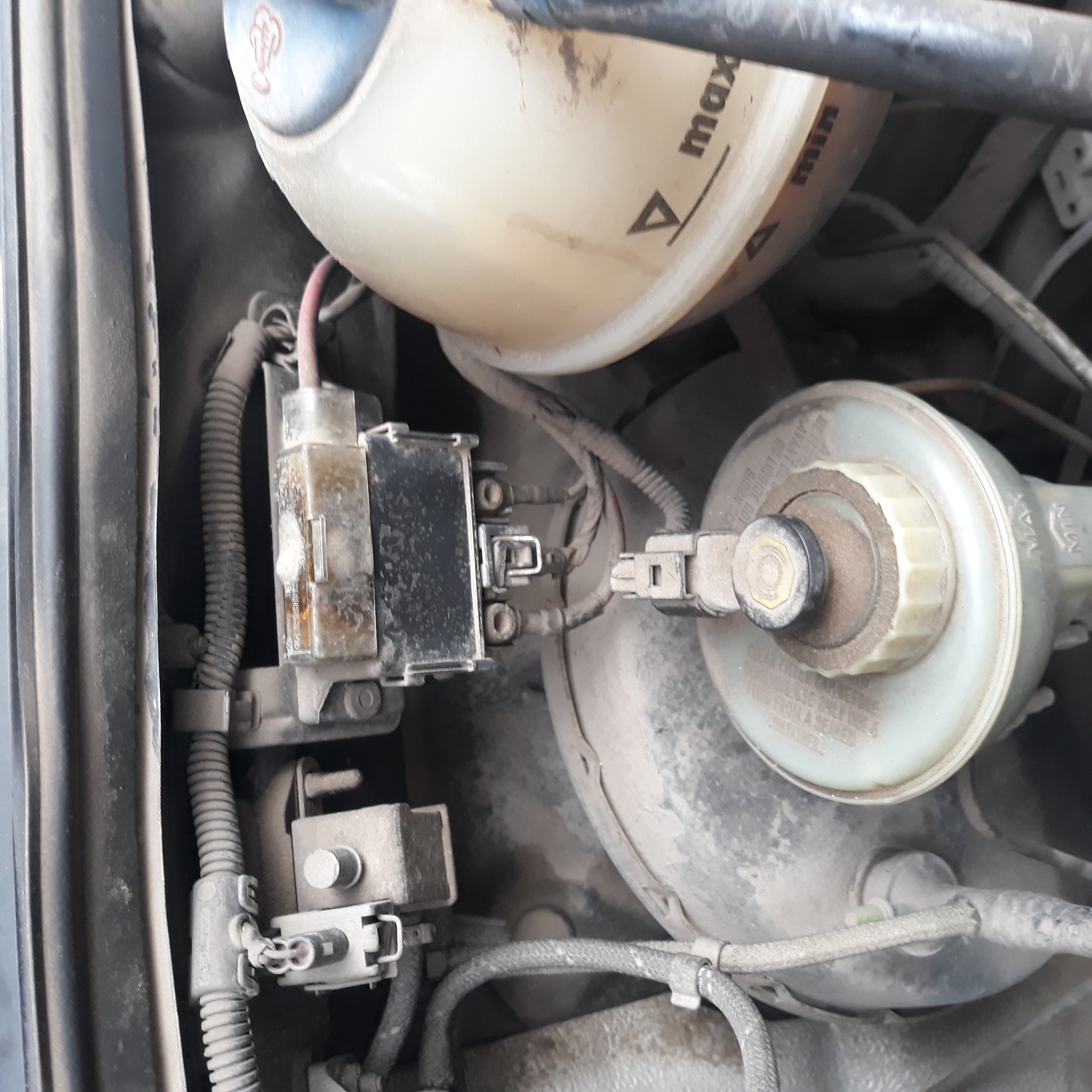

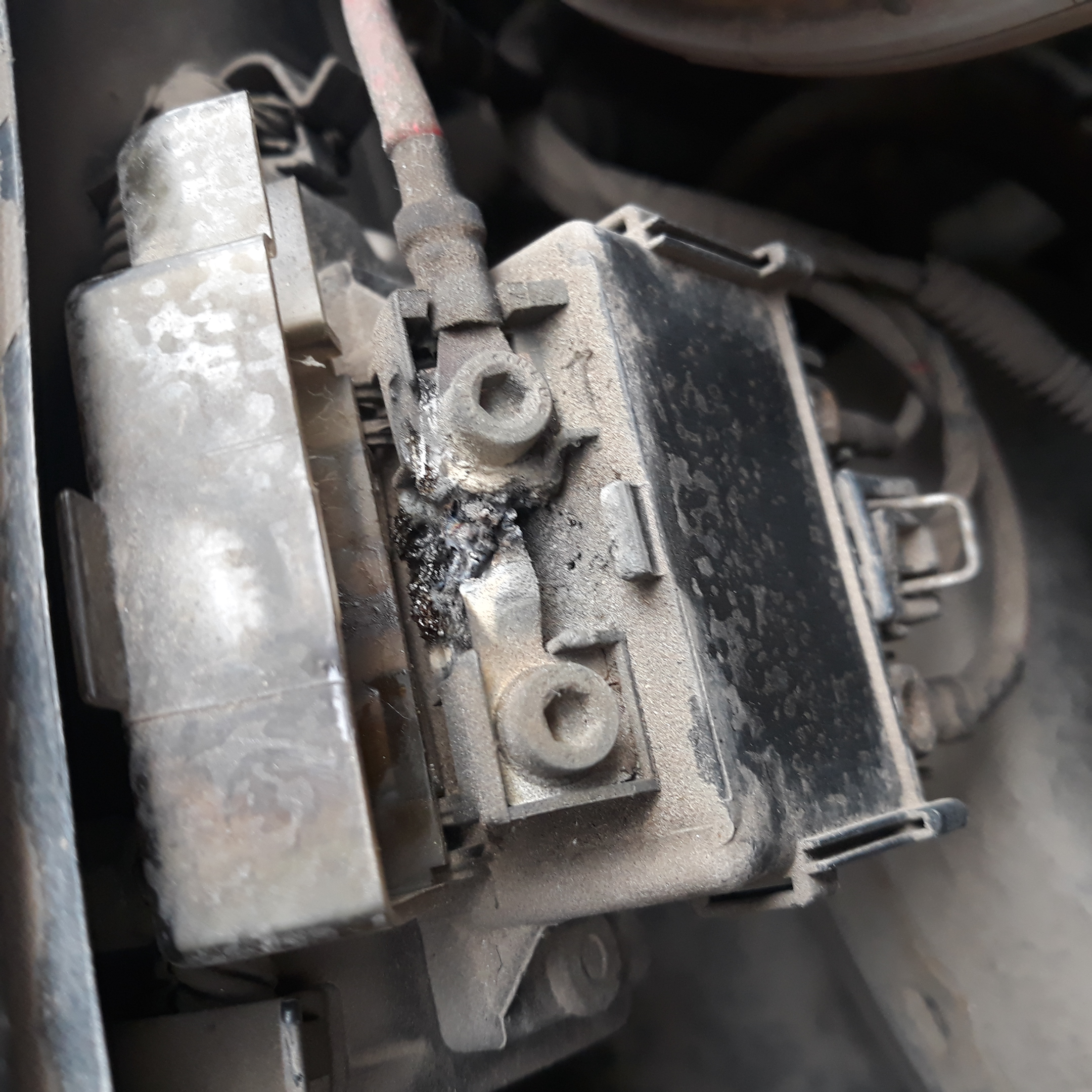

Проблемът е решен. Над казанчето за спирачна течност има едно "реле" /може и да се казва по друг начин. Ако може да го назове правилно някой?/ и на него беше изгорял предпазителя. Смених го и размърдах и реле 109 /явно не е давало добър контакт/. Сега всичко е ОК. Благодаря за отговорите.

Да мерси за разяснението. Може ли някой да каже как се нарича това "реле " зад казанчето за спирачна течност и каква може да е причината да се направо стопи предпазителя. Предварително благодаря.

Да мерси за разяснението. Може ли някой да каже как се нарича това "реле " зад и над казанчето за спирачна течност и каква може да е причината да се направо стопи предпазителя. Предварително благодаря.

Нормално ли е въпросното реле 109 да грее (топло е а другите около него са студени).

Какво е това "реле" и за какво служи. Предварително ви благодаря.

Това реле е за подгрева на антифриза-трите свещи на фланеца,монтиран на главата.
