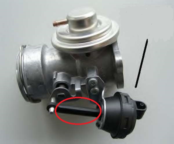

Провери дали не ти е откачен (счупен) лоста на вакуумния привод от клапата за плавно гасене при егр-а, и така да стои затворена постоянно и да не може да се подава въздух на мотора.
При мен се беше случило и имах същите симптоми, които описва.
Друго за което се сещам е откачен въздуховод на турбината и така няма грам налягане.

Другия пък го кара да гледа клапата за мекото гасене.
Тя няма да запали първо и после вакума и трябва за да затвори, а не да отвори.
Много разбирачи в последно време, които могат да накарат човек да си разглоби мотора от незнание.
Тя няма да запали първо и после вакума и трябва за да затвори, а не да отвори.Много разбирачи в последно време, които могат да накарат човек да си разглоби мотора от незнание.

Колега, както казаха по-горе погледни ЕГР-а, на същия двигател имах този проблем. Натискам педала до долу и нищо не се случва. Беше счупено ограденото палче, смених го и колата си тръгна както по старо му.

Или да се откачил ваккум маркуча му.
