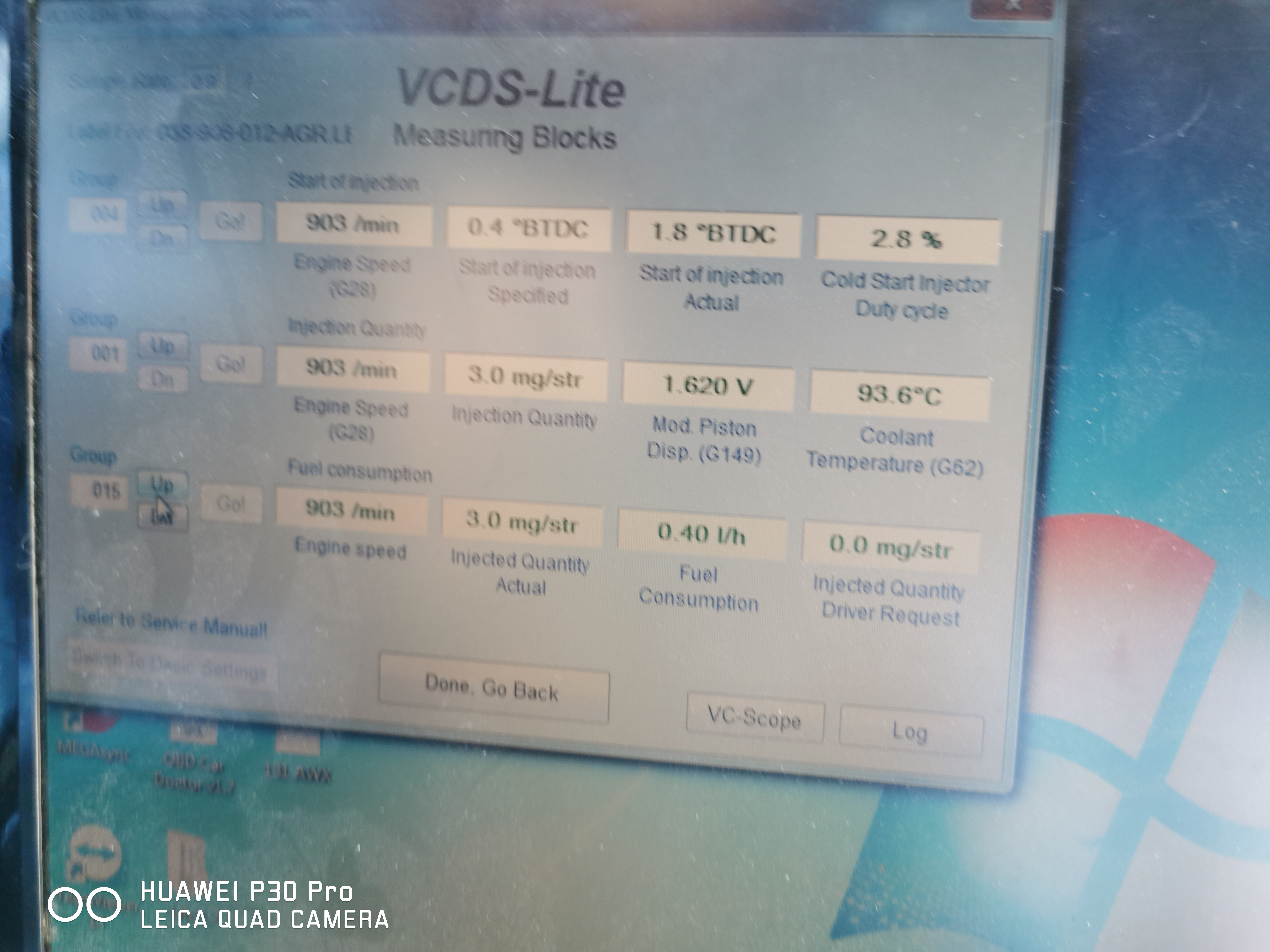

Здравейте колеги. Помогнахте ми с центровката на AHH мотота на ГНП за което благодаря, и си позволявам да ви питам как трябва да е настройката на ALH на ГНП. След презацепване на ремъка получих това. Моля да изкажете мнение, и който знае да каже как трябва да е. Благодаря предварително.

Аванса е малко, виж тайминга, трябва да е около 65 някъде, малко над синята линия.

Как ще е малко, даже е много. В третата колона е 1,8 BTDC, а най-мазно работи на 0,7 - 0,9 BTDC ако е с оригинални дюзи и разпръсквачи.

Zinoto написа:Как ще е малко, даже е много. В третата колона е 1,8 BTDC, а най-мазно работи на 0,7 - 0,9 BTDC ако е с оригинални дюзи и разпръсквачи.
Понеделник ще ги върна на 0,7-0,9 а милиграмите колко да са...

Според мен не го пипай така е добре.

Милиграмите са ти добре така.
