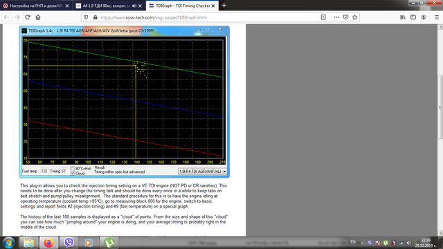

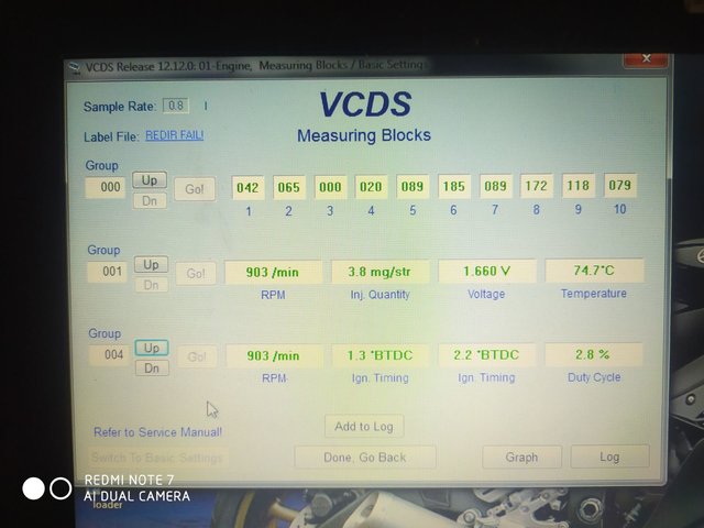

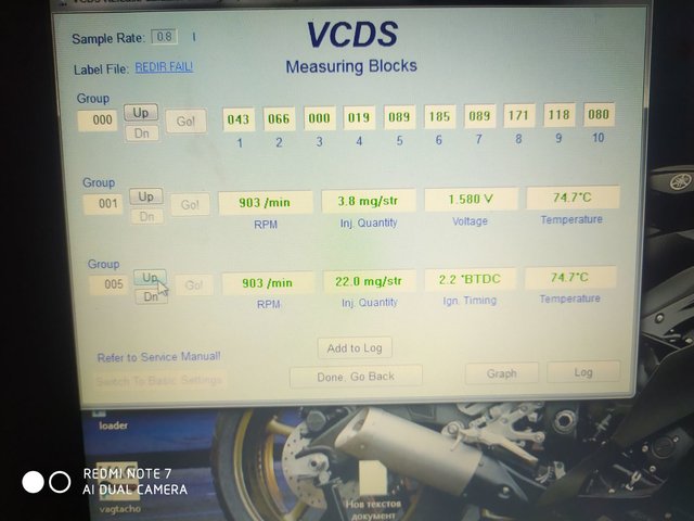

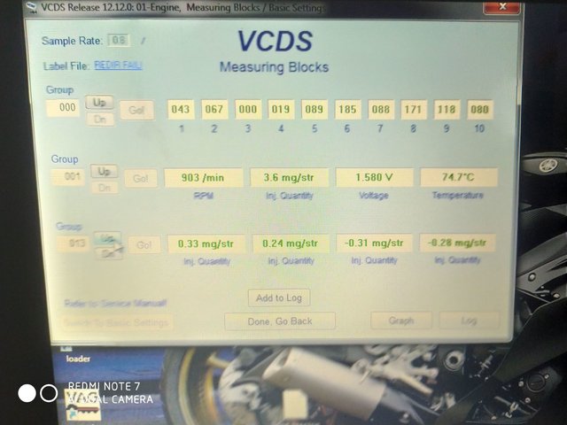

Здравейте.Заиграх се с колата защото имаше проблем с паленето и след настройката вече пали без проблем.Настройката се състоеше от въртене на ГНП чрез vagcom първоначално изобщо не беше в граници беше 0 след настройката паленето е ОК вървежа е добър за разхода не знам не се кара много колата. Прикачвам снимки и моля ако имам грешка някъде ме поправете.Благодаря :love.vwclub

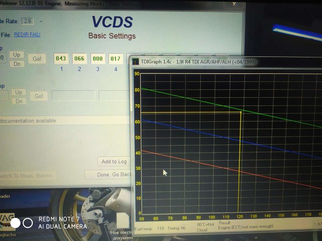

Изглежда добре. Ако изместиш мако центровката към синята линия ще стане по-тиха.

Реглажа или по точно тайминга го взех от тази графика на официалния сайт.дали така е добре смисъл милиграми и прочие?има ли смисъл да го пипам повече?

Добре е......но все пак,ако ти се занимава,може да я направиш както ти каза колегата-на синята линия :th_up

Не пипай повече нищо... Това е най правилното изгаряне - малко преди горна мъртва точка...

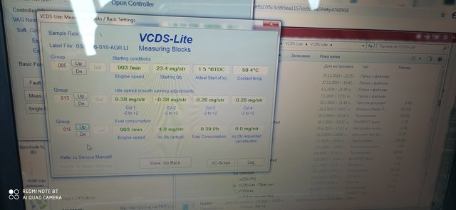

Направи лог да се видят стойностите на дебитомера.

Логът се прави в движение с пълна газ. Прочети как става има много писано.

Колега, дизеловия двигател е ALH 90, ASV 110, AHF 110. Ако имаш в предвид първите два, на група 000 втори прозорец трябва да показва 50-52 и ще доде на синята линия освен това тези неща се правят на пълно загрял мотор /74гр/ при теб. Има писано много за тези неща потърси.

Колега това с тайминга е много относително. Ако темп. на горивото е по-висока таймингът ще е по-малко от 50 и пак ще е на синята линия. Много колеги съветват центровката да отговаря на исканото на компа което е много добър вариант, но на тези двигатели аз винаги съм правил центровката да е около 2 градуса и авансатора 2,8% и колата пали и работи перфектно. Освен това с такава центровка на 1Z без катализатор и затапен ЕГР на прегледа казват, че вредните емисий са доста под нормата.
