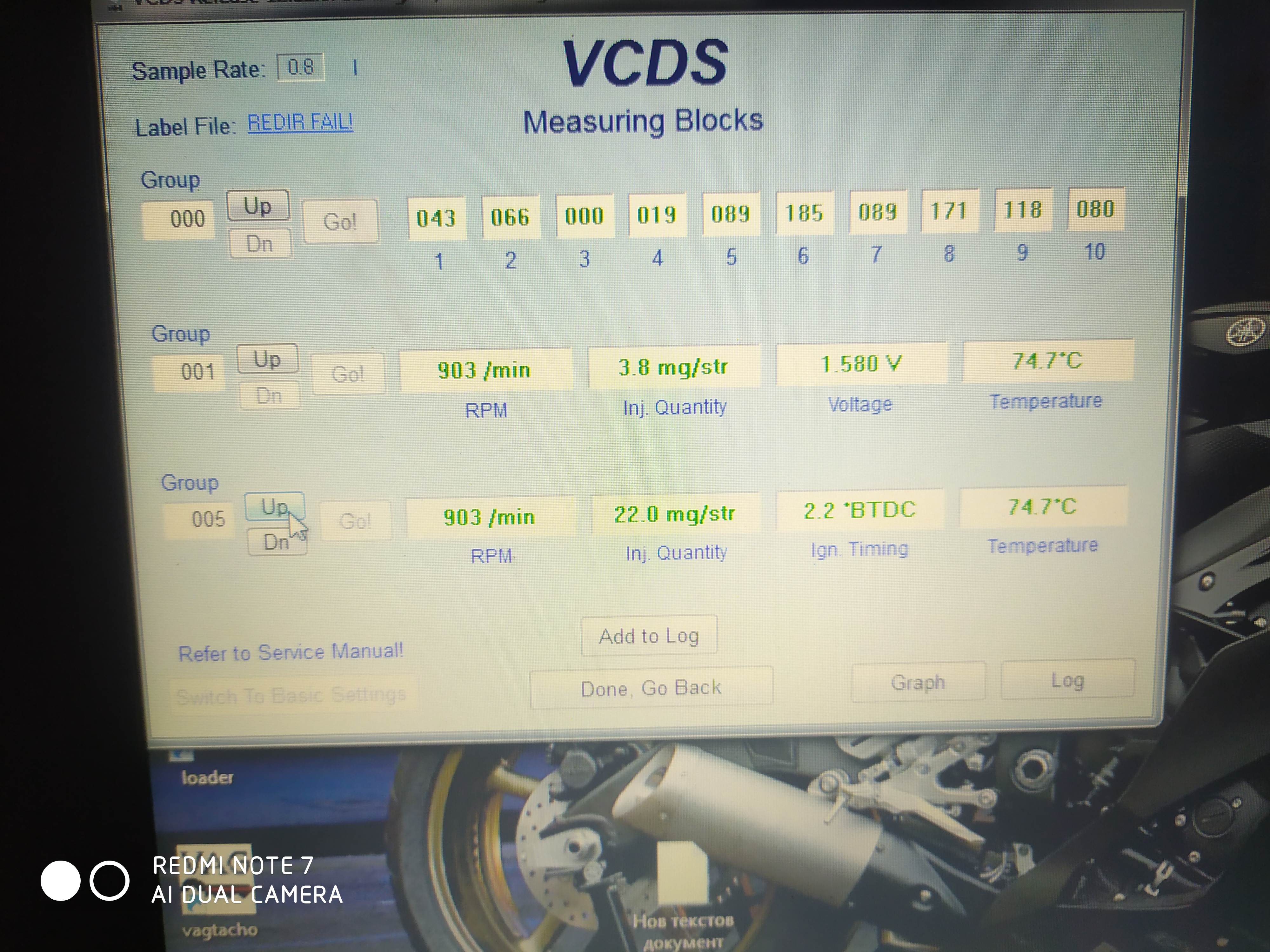

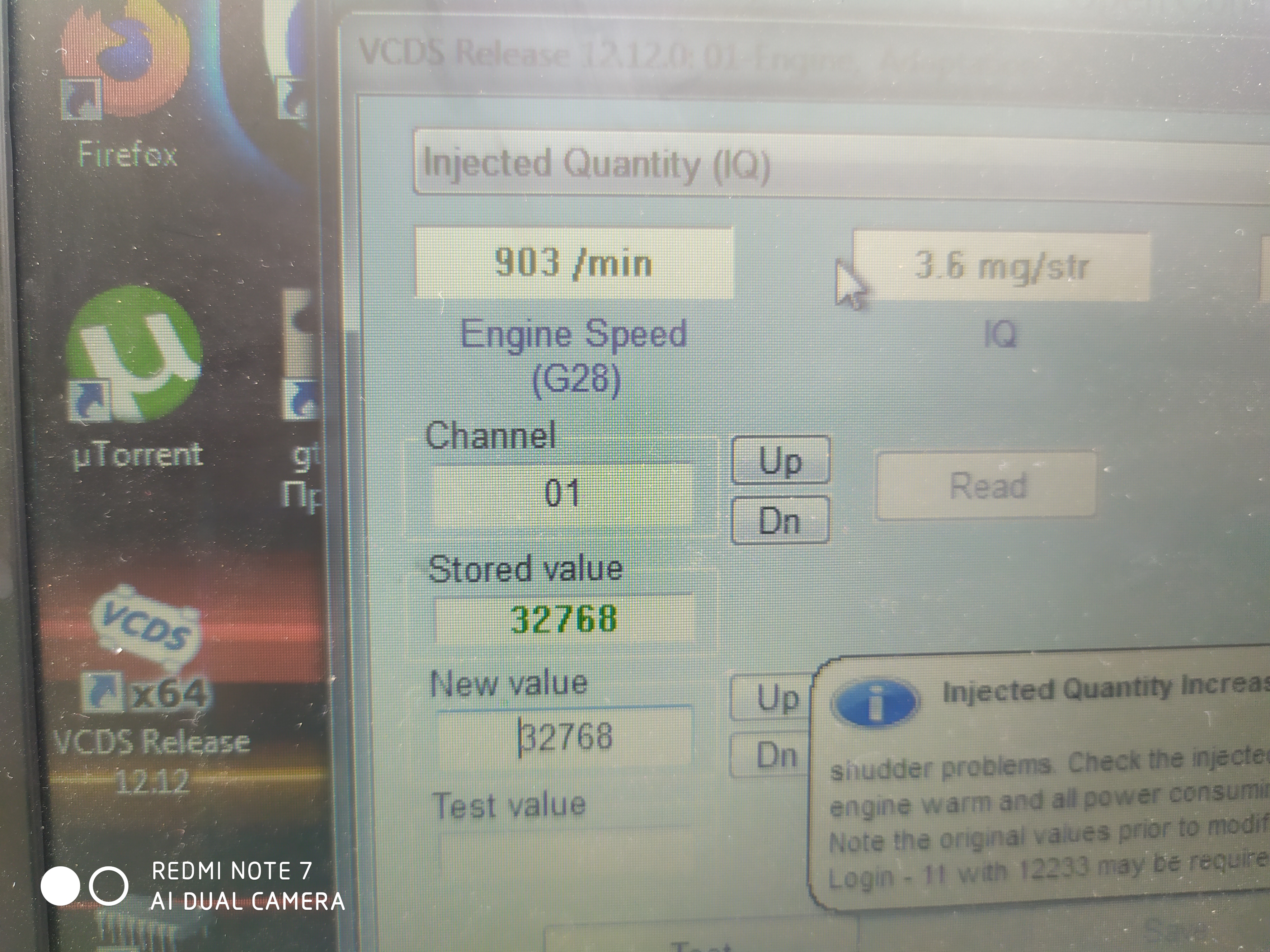

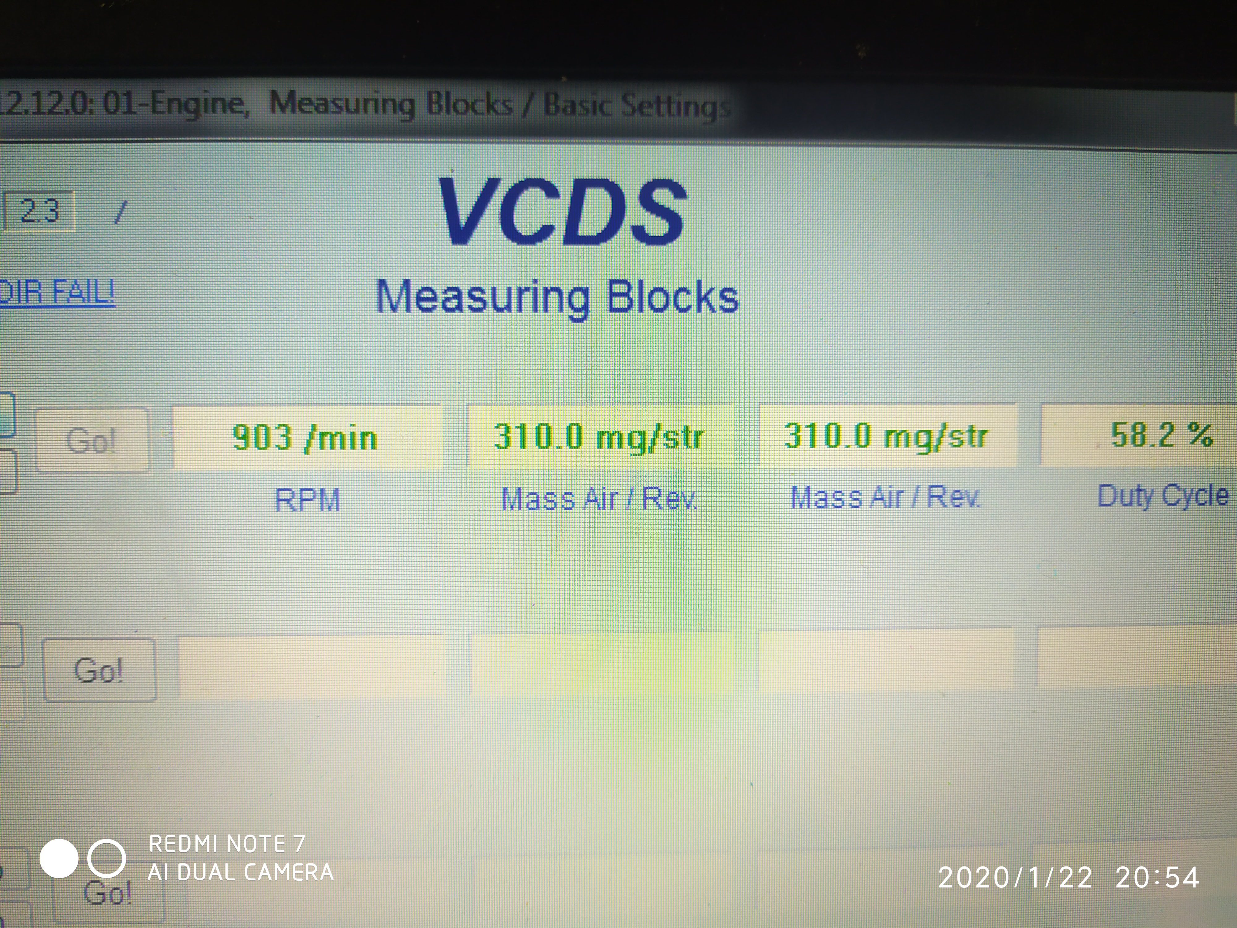

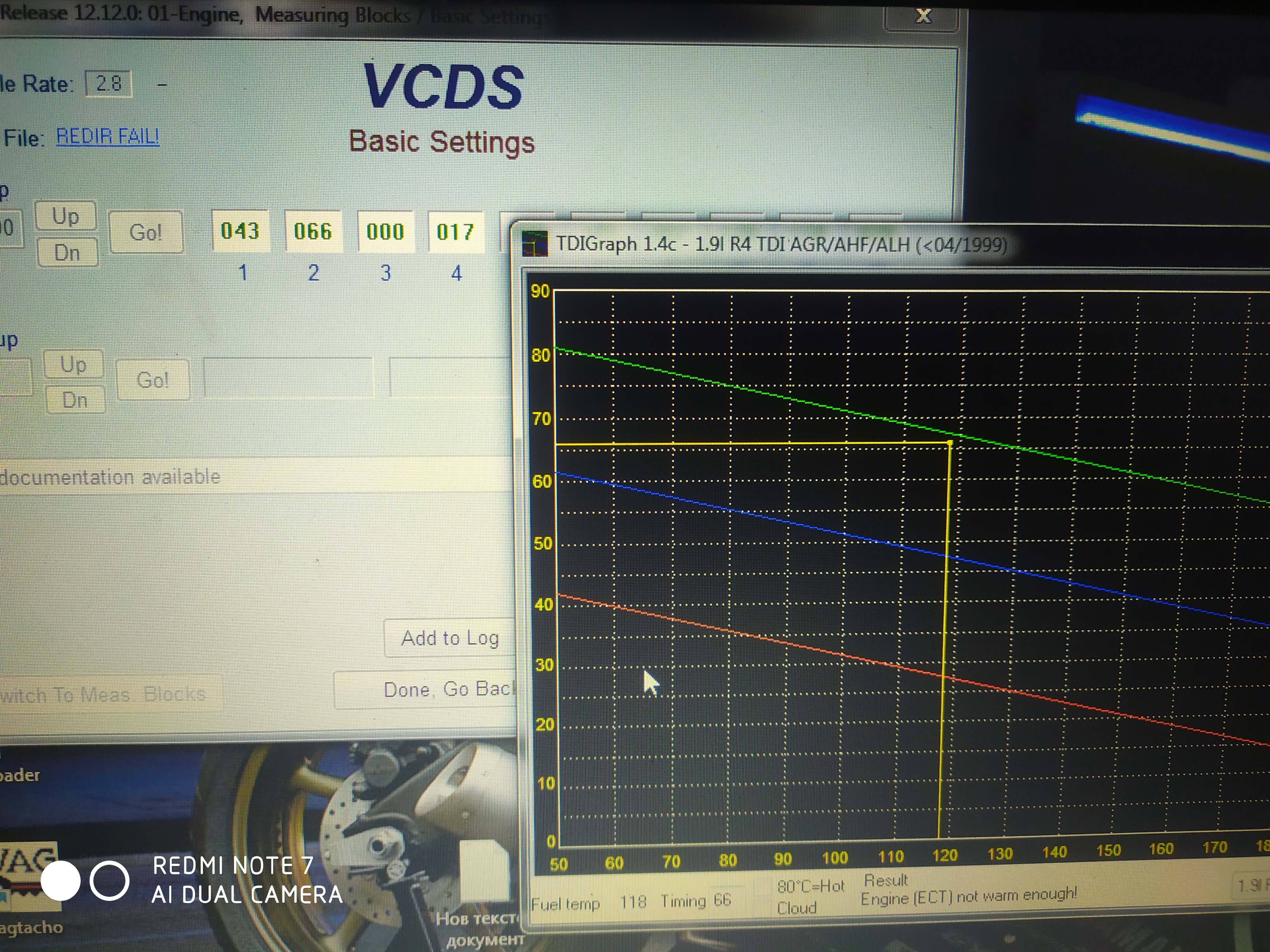

Здравейте,реших да направя малко профилактика на колата да видя какво се случва и така.Това са стойностите на дебитомера и настройката на ГНП. Дебитомера е внимателно почистен,ГНП е настроено съгласно ръководството от Ross tech.Стойностите на дюзите са стандартни.Моля погледнете ги и ако има нещо нередно споделете за да ги коригирам. :love.vwclub

Показанията на дебитомера се гледат в движение с пълна газ.
Настройката на ГНП (милиграми) се правят при напълно загрял мотор и изключени ел. консуматори.
