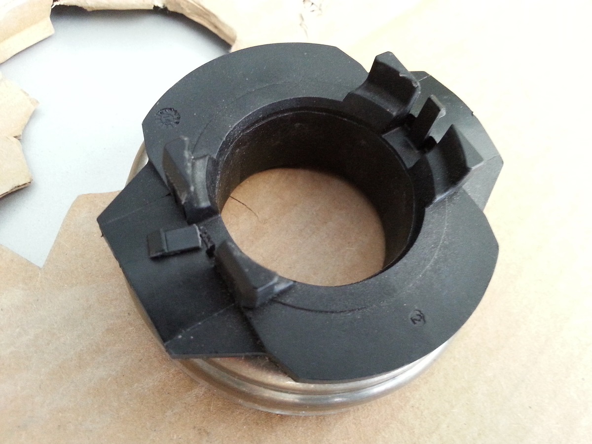

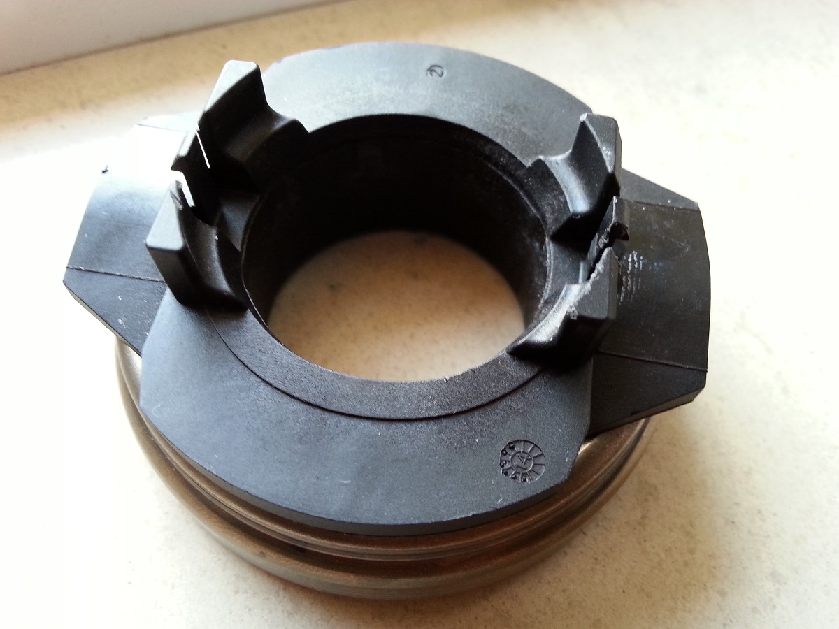

И аз купих ЛуК вчера, доставиха ми го със счупена закопчалка(едната от двете) на аксиалния лагер и се наложи да я лепя. Тези дни ще го сменявам , когато се освободи майстора
Има ли някаква особеност при смяната, за момента съм планувал смяната при кварталния майстор или да търся от форумните специалисти?

Защо не го върнеш в магазина да ти дадат здрав комплект.
Смяната на този съединител е рутинна операция за средностатистическия автомонтьор.

Re: 1Z какъв по-здрав съединител ?
Не играело съществена роля зъбчето и не му било проблем веднъж като се монтира съединителя, това беше отговора.
Аз не съм на това мнение, за това си го залепих.
Направено е доста финно и се чудя дали да не го усиля малко от вътрешната страна.
Подобни закопчалки и друг път се чупят при транспорт, когато не са опаковани подходящо.
