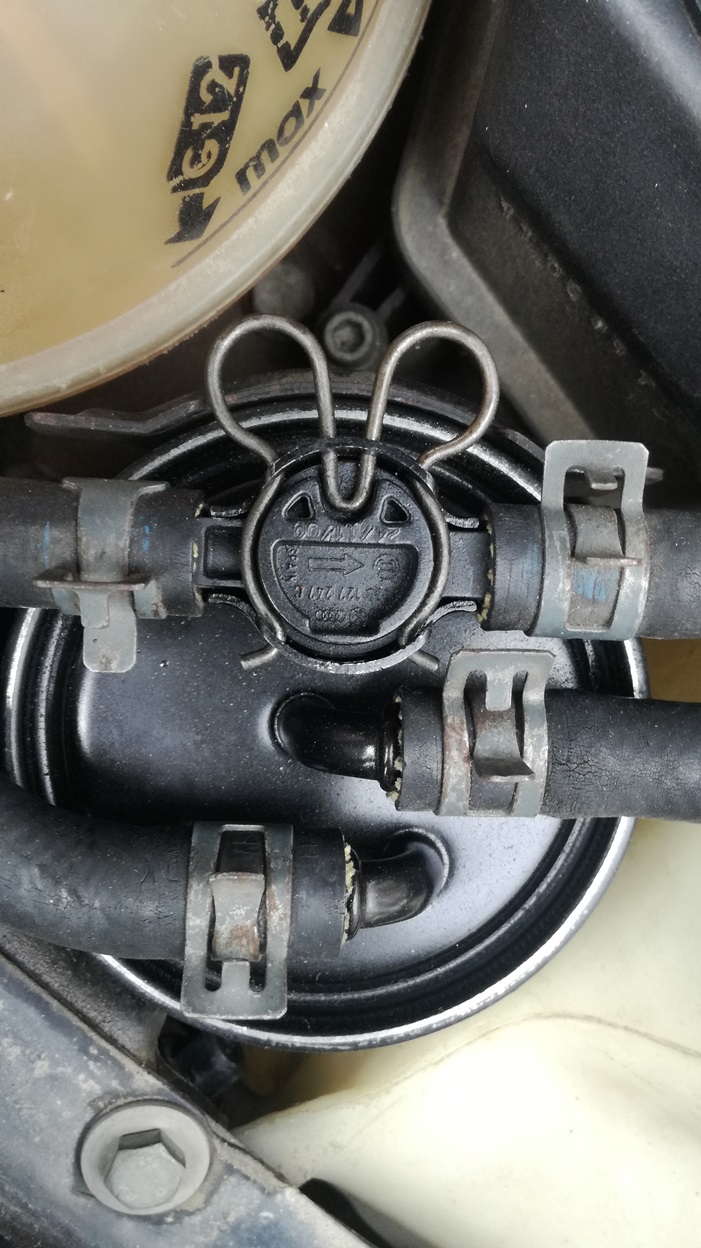

Колеги, моля да погледнете снимката и да кажете:
вярна ли е посоката на клапана върху филтъра?
стрелката в момента сочи ГНП-то! ..... а нали това е връщащата нафта?

На обратно е. Ама как ще стане мики мауса? :gruebel Да не е друг модел клапан?

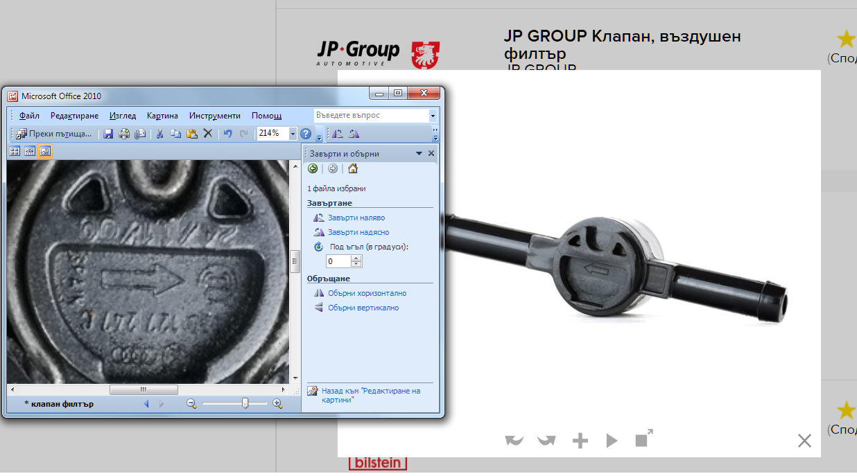

Друг модел?
Проверих парт номера и отговаря на модела автомобил, който е Г4 ''AHF''
Моля, някой да погледне на своя автомобил!
... нещо не разбирам :screwy

Освен целият филтър да е завъртян на 180°. В такъв случай ако не са кръстосани маркучите караш без филтър.

goppa написа:Освен целият филтър да е завъртян на 180°. В такъв случай ако не са кръстосани маркучите караш без филтър.
....това не го разбрах !
Купих нов клапан на който посоката е вярна към - резервоара - разлика в работата на мотора НЕ намирам.
