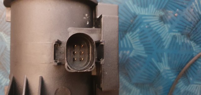

Снимай букста - дали е с 5 пина. После мери между 1 и 3 краче

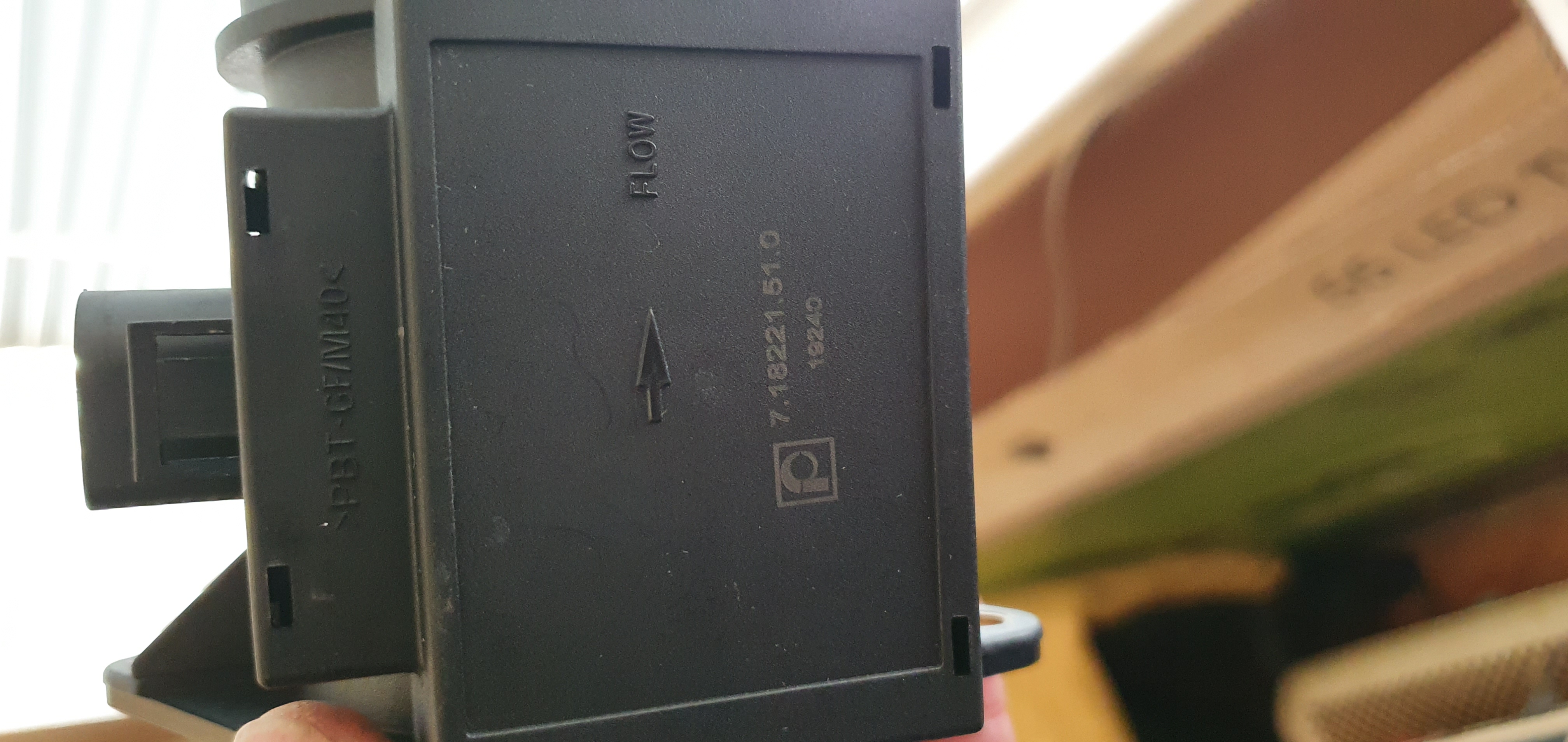

Здравейте,ето я буксата,но е с 6 крачета.Дебитомера е пиербург
Между 1 и 3 краче колко ома трябва да показва. Проблема е че като сменях дебитомера ме бях откачил акумулатора и беше набило грешка "open to short to ground". Явно е трябвало да се изчисти грешката зада работи коректно дебитомера.Но снощи първо с 160-170км/ч. не влезе в авариен режим.После пак я тествах и пак нямаше проблеми.

Този, който си снимал новия ли е или стария?
Re: Голф 4 1.9тди- AHF,1998,110кс. Дебитомер MAF
Здравейте,новия е,но като почна да прекъсва колата го свалих и сложих стария.С днешна дата съм с стария дебитомер и новия N75 клапан и колата върви на бургия нема никакви ядове,без да влиза в авариен режим. Явно в мен е било грешката(можеби),като съм сменял дебитомера несъм махнал минуса на акумулатора и е набило грешка и като запалих колата е била в авариен режим и оттам прекъсването.Но докато всичко и е окей няма да я пипам за момента.Благодаря за помоща.

Не знам - аз като го гледам този, новия - имам съмнения, че не е за AHF. Какъв номер има на него?
