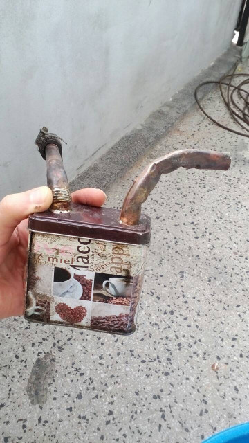

Вальо, мога да ти подаря кеч танк- самоделка.
Правих си го за мен, но разхода на масло ми беше от IV цилиндър - в танка за седмица се събираше едва 2-3 капки масло и малко конденз.
По-късно ще го снимам и ако ти хареса - твой ще е

Тръбите са медни, Ф16, добре запоени и уплътнени. Входа е разпробит странично, да не би случайно да се затлачи отдолу
Снадките на кутийката също са запоени, за да не протича.
Маркуча, който се вижда е маслоустойчив. Мога да добавя и около 2м маркуч, ама вече не маслоустойчив, който да се пусне под колата за да не смърди в купето.
EDIT:
Бог съм, баси!
Забавям, но не забравям за дълго... или поне се сещам после

Пращай ми го
Благодаря Радо, ако беше писал малко по рано.. Днес бях в кърнаре, можеше да врътна до Пловдив да пием по нещо
