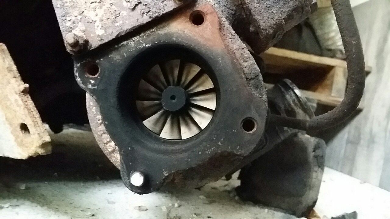

Карах на газ един 1,9TDI 1Z монтиран на бус и съм адски доволен от резултата. Сега смених двигателя с 110-тка и до седмица-две би трябвало да го подкарам. Както каза по-горе stefan4o, газта ти оптимизира работата на мотора. Не е скъпо цялото упражнение - купих си всички компоненти от магазин за газови уредби за 150 лева без бутилката, около час и половина монтаж и айде у джаза.
Страхотна разлика във вървежа спрямо само на нафта!
Да добавя - с газта се кара с мноооого широка усмивка на лицето......
Прилагам и снимка на турбината като свалих мотора

Аууу не бях виждал толкова чиста топла част на тди. Ако имах кола с променлива геометрия веднага бих и боднал чип с газчица. Яка комбинация, хем няма пушилки хем ще се режи якоооо.
