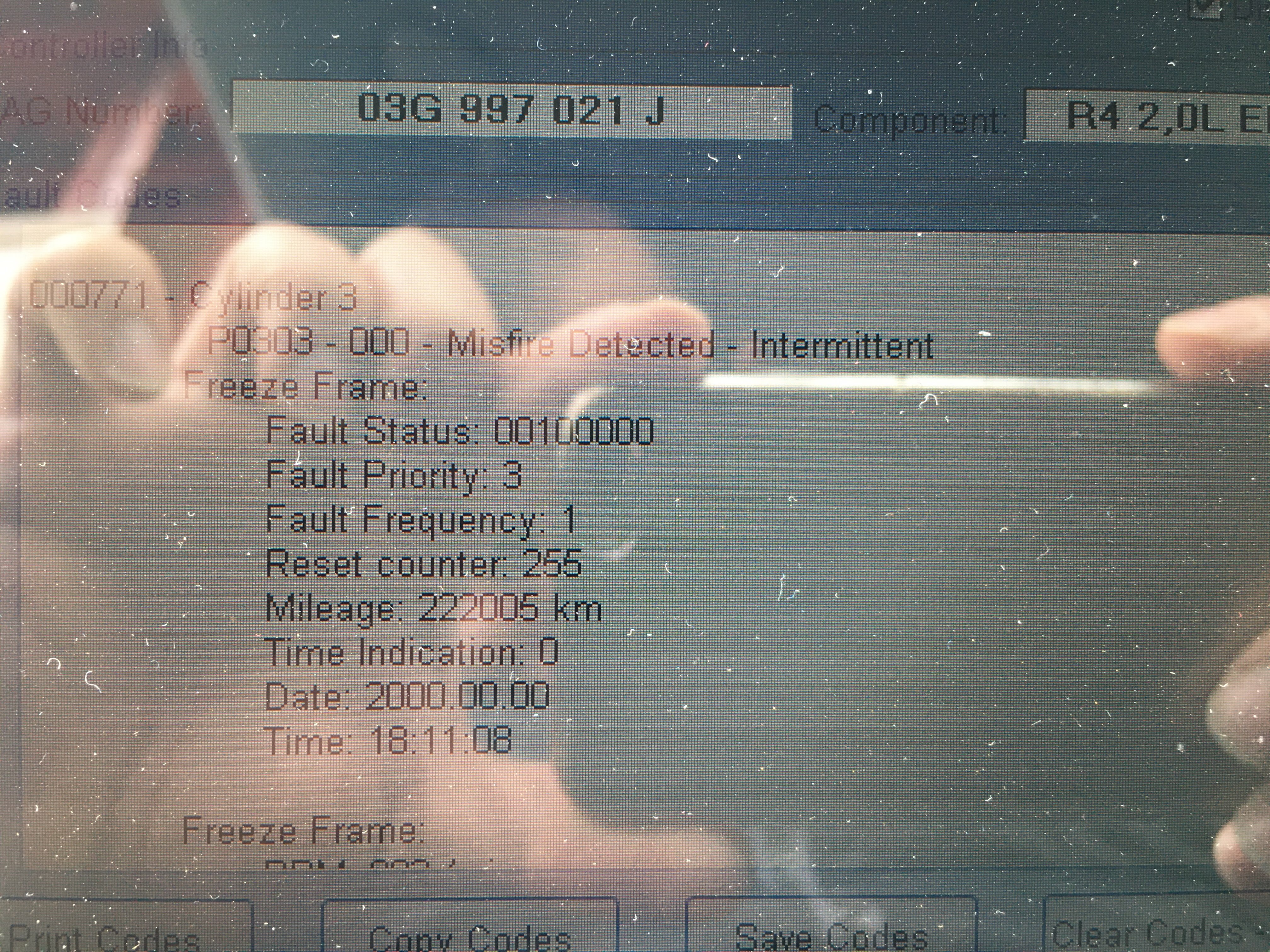

Имам проблем колата след 30 гр работна темп на мотора колата започва да тресе и да прекъсва това става от 30 до към 36 гр след това всичко се оправя и всичко влиза в норма!Рядко записва грешка дюзите са в норма!

Ккабелите/буксите към дюзите.
