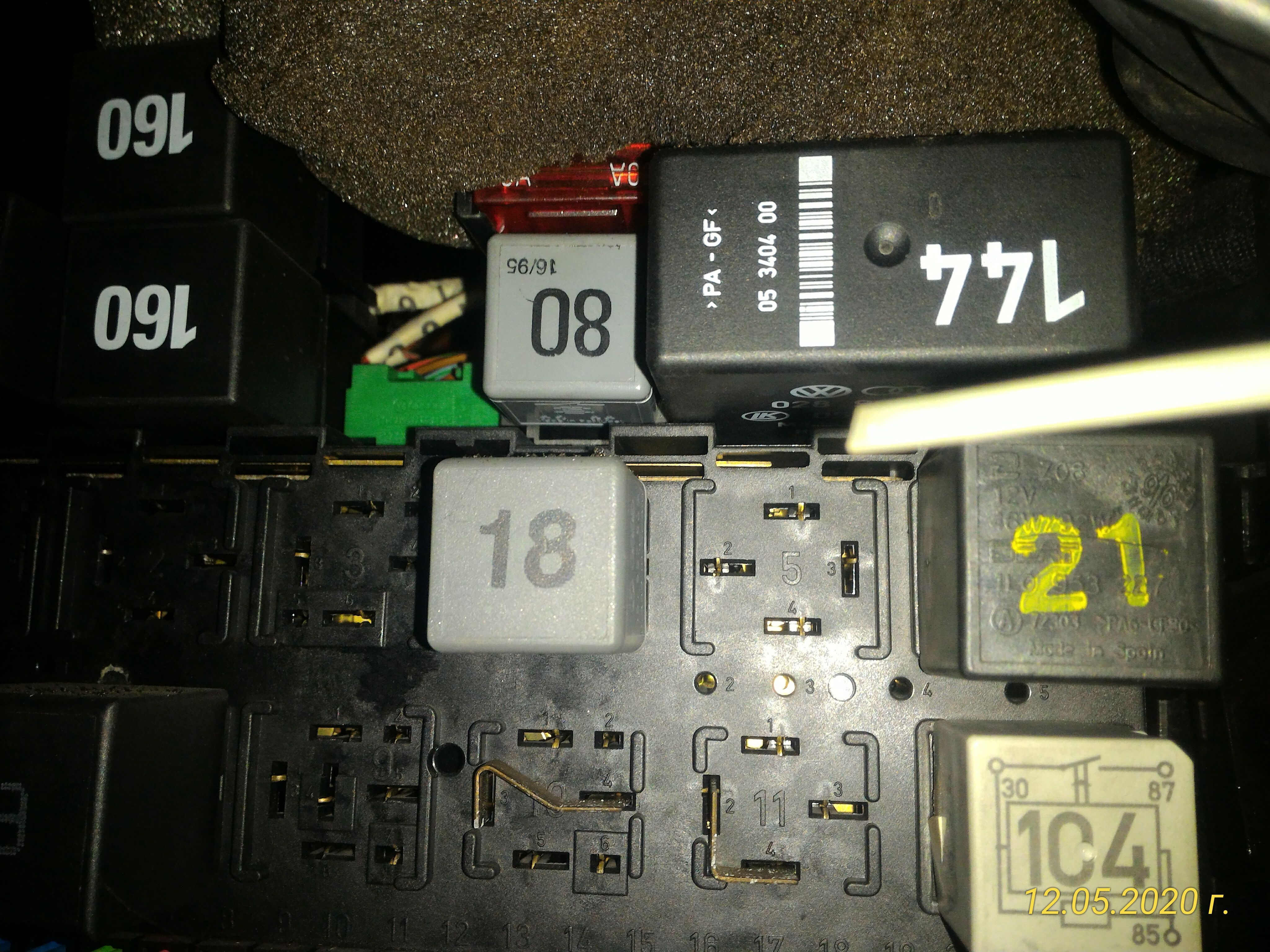

Може ли да качиш снимка на релето и на бушониерата с релетата? Ако не се бъркам има две изпълнения ( дори мисля са три, третият тип да се среща в ТД варианта , но може и да греша ) едното изпълнение е едно комбинирано реле като по-горе в схемата , в другото- две релета, едното се води управляващ модул , второто е просто едно яко реле .
Ако е от вторият тип , дори и да смениш релето, модула щом "казва" да е включено , няма има промяна в крайния резултат.

При колегата е май с двете. Точно това "104" е само силово, трябва да се смени другото за проба, но трябва да се уточни кое е.

колегата samo_pechka позна...има ECM-т.е електронен модул който следи входни данни:темп. и др.
и пали и гаси простото силово реле за подгрева №104...ECM на снимката е с номер 144...отворих го и измерих двата крайни "ключа" които управляват релето за подгрева и "X" релето...хардуерно този модул 144 е доста сложен + интегрирания модул за имобилайзера на този дъргел...май ще сложа един здрав 50А+ ключ от руски танк/трактор да "къса" плюса на свещите...
предп. 50+ амп. е като нов...капачката на реле 104 е малко опечена...но вътре е като ново...
има такива модули: 144 по 20/30 лв ама дали ще пали с моя ключ интегрирания имобилайзер...
