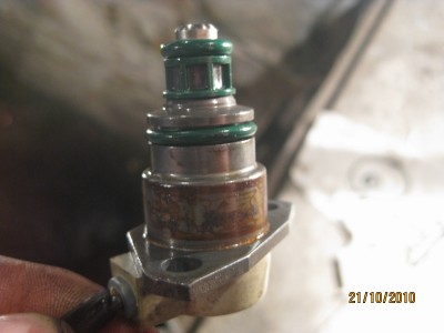

Отгоре, авансовият клапан, там се събират стружки.

Колега не знам ти за кой клапан имаш предвид дето се намира отгоре но авансовият клапан се намира отдолу и зад помпата.

Не, на ел. блока, не знам точно как се казва, мисля че беше N146, но ти си писал, че си чистил там.
