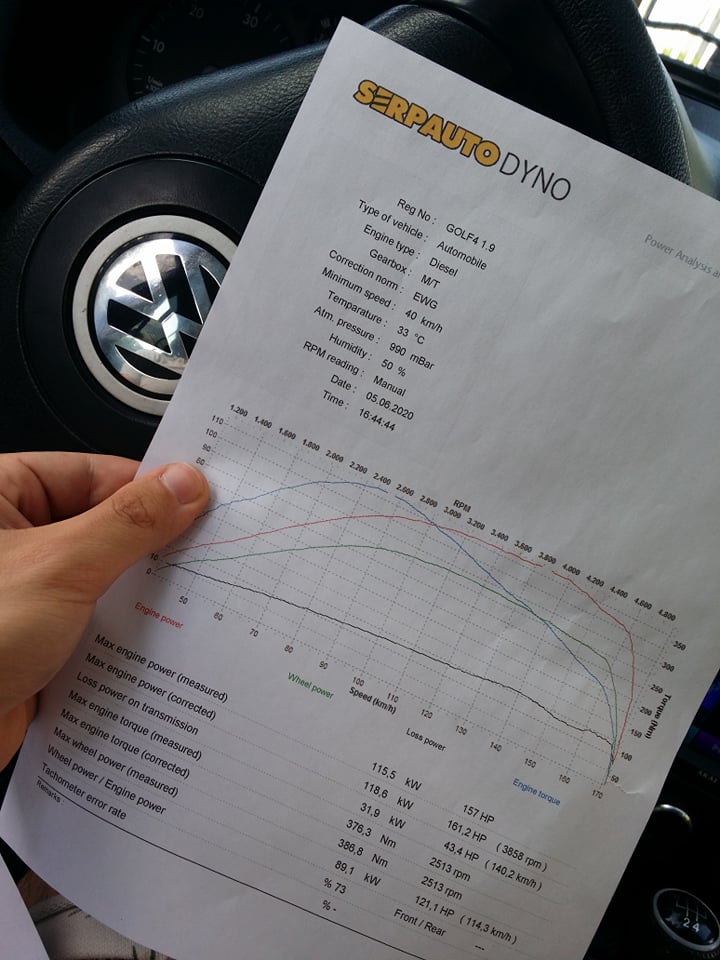

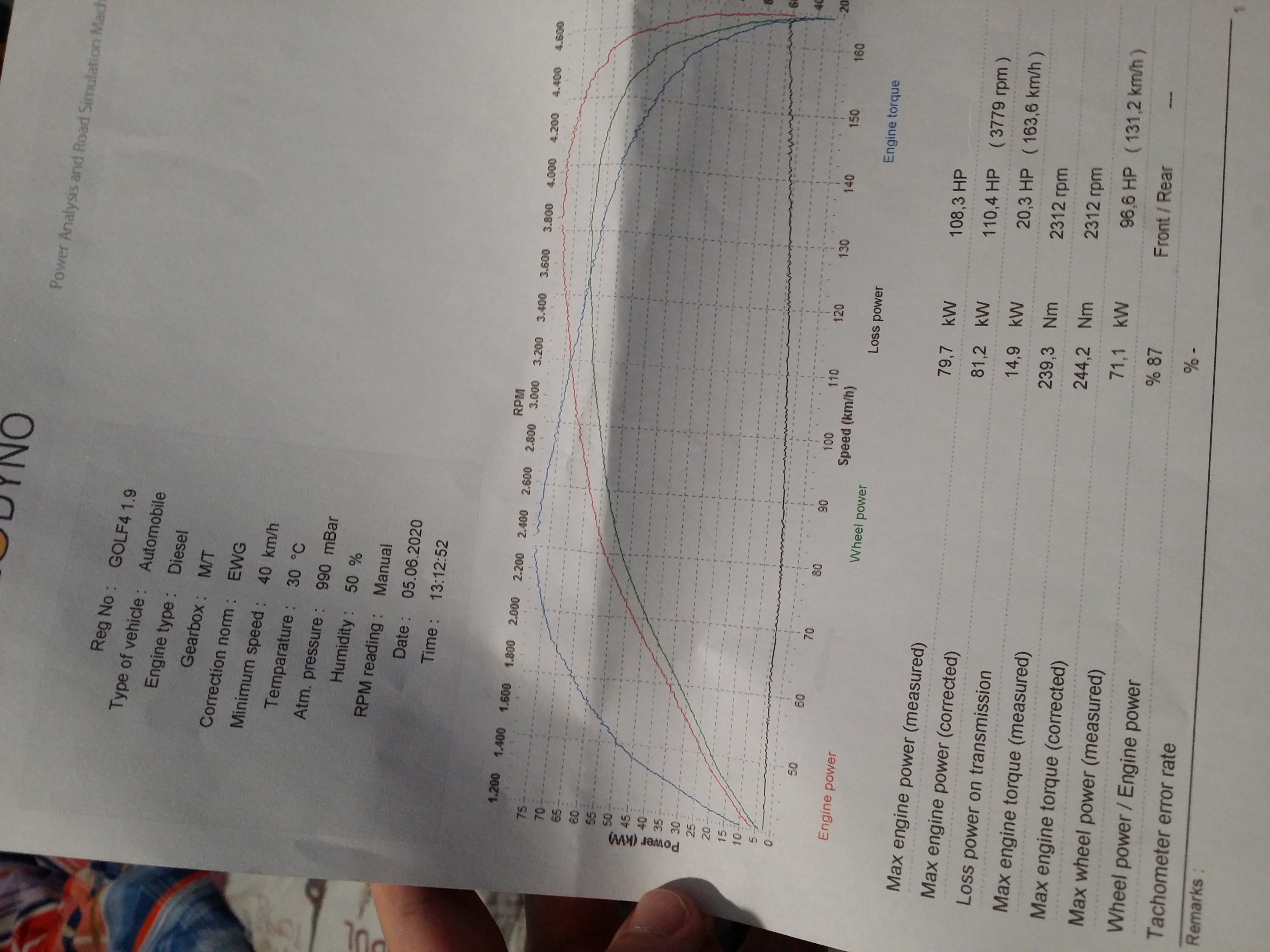

Мнениеот Tripanzaa » Вто 09 юни 2020 16:32
megatronS написа:А къде ти е разпечатката от диното преди тунинга? Тези цифри, мога да ги подложа на съмнение, защото стендовете се манипулират с процентно заложено отклонение нагоре или надолу, но това е съвсем друга тема. Щом си ти харесва, как се държи, карай я така. По въпроса за гърнетата: гърнетата изпълняват няколко неща - едно от тях е задържане и завихряне на газовете, от което колата получава допълнителна тяга; охлаждане на газовете с редуциране на вредните емисии; заглушител. Всичко това е строго изчислено за всеки автомобил и промяната му не е препоръчителна, защото е свързана с изчисления. Дължината на генерацията също е много важна и трябва да не се нарушава.
Ето и преди чипа снимка, добре ако сложа гърне тип ремус или там как се казват ще върши ли работа, защото ако искам да увелича мм на генерацията няма ли да пречи че гърнето е 55мм защото аз все още си го пазя

Не е 160 коня колата, виж сравни хубаво двата листа.
На сток ти пише загуби в трансмисията към 20 коня, а след чипа, загуби над 40.
Иначе измереното на колелата преди чипа ти е 96,6к.с. А след чипа 121,1 к.с.
Понеже на практика загубите в трансмисията трябва да са почти еднакви, реално си повишил мощността с около 30 коня, което за тоя мотор е в рамките на нормалното.
Загубите в трансмисията са някакъв процент, който си го пишат ориентировъчно, щото реално няма как да го измерят. Това е разликата между мощността на мотора, и измерената мощност на колелата. Естествено, че като приемеш нереално високи загуби, ще ти излезе в сметката, че мотора е много по-мощен. Но това реално не е така.
ПП: С тая мощност, ако караш що-годе разумно, може и да не ти се наложи нищо да сменяш в скоро време.
Тия изредените промени, по принцип се правят за да се достигне такава мощност, каквато ти само си мислиш сега че е постигната. Единствено съединителя е нещо, което се прави заради постигнатата мощност за да издържи. Даже и тогава много хора сменят този консуматив, чак когато пробоксува.

Има там на листовете едно число с проценти, пише отношение на мощността на колелата, към мощността на мотора, което всъщност е механичния коефициент на полезно действие(КПД) на трансмисията. Този коефициент, всъщност не се измерва, а точно обратното, необходимо е от някъде да се знае, и да се приеме някаква негова ориентировъчна(по възможност по-реалистична) стойност, за да се пресметне мощността на мотора, спрямо измерената на колелата. За дадена трансмисия, той се променя малко в определени граници, в зависимост от някои условия. Като цяло в твоя случай, може да се приеме, че би трябвало да е еднакъв и преди, и след чипа. А имаме в единия случай 87%, а в другия 73%. Т.е. при сток в трансмисията се губят 13%, а при чип 27%. Което няма как да се случи, просто някой е приел грешен коефициент, за да ти изкара мощността на мотора доста по-висока , независимо, че теб това не те топли, щото я ползваш от колелата.
Даже и без чип, просто сток я мериш с единия коефициент, а после с грешния, пак ще излезе повишена мощността на хартия, а на практика по колата нищо няма да е правено.
Примерно сток го пише 96 коня измерени, делим на КПД 87%,=0,87, и получаваме 110 коня. Обаче ако разделим 96 измерени сток, на КПД, който ти го приема след чипа - 73%=0,73, тогава получаваме 131 коня,че трябва да ти е мотора. А на практика не е, и нищо не е пипано, но на хартия изглежда добре.
И това няма общо със съединителя, той ако приплъзва на такъв тест ще изпуши тотално, та камо ли да не се усети. Освен това, няма как да се даде точна стойност колко приплъзва...въобще, преметнали са те. Дали случайно или нарочно, няма как да знам.
Т.е. колата си е с повишена мощност, но не чак колкото ти е представено.
И въобще много несъответствия има в тия листове.
