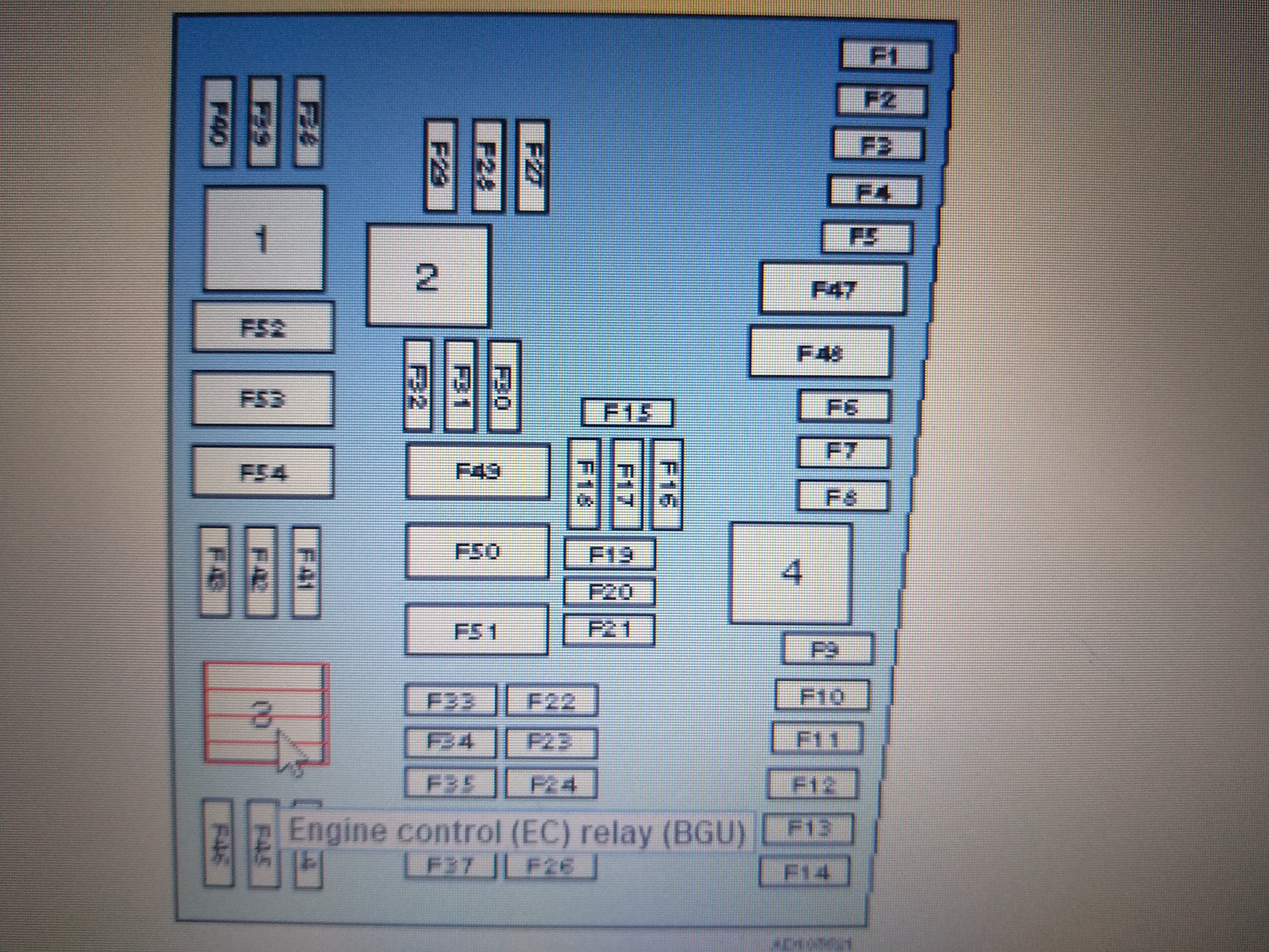

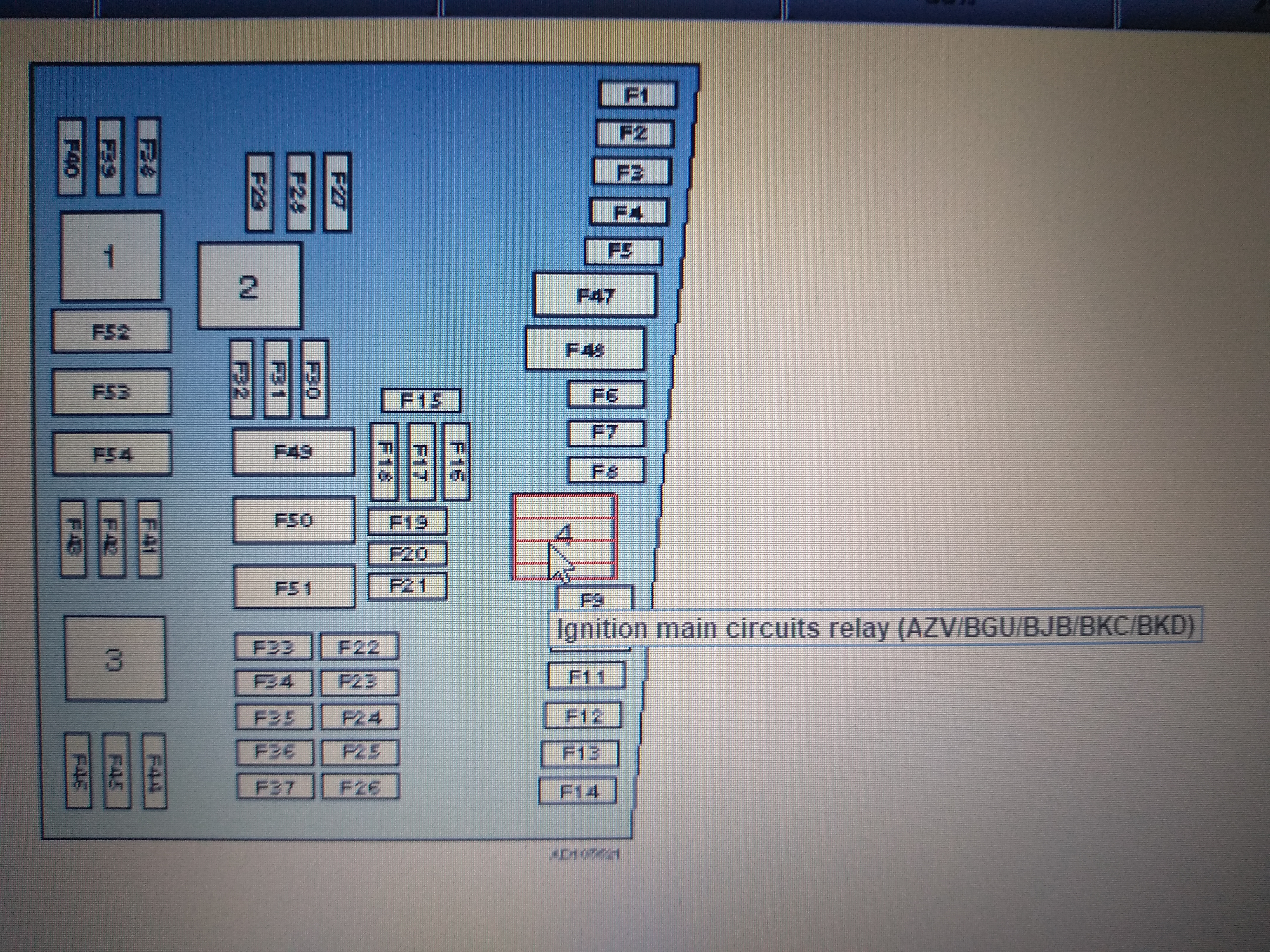

Re: Seat Altea 2004г. 2.0 tdi - грешка и трудно палене?
Релето се намира при двигателя, обикновено е с друг номер. На прикачените снимки е под номер 4. Реле номер 3 също е за компютъра.
Релето не е с номер 4, а е на мястото под номер 4 в схемата. Обикновено е в сив цвят и ако не се лъжа е с № 458.
Да, там намерих само едно реле с номер 458 на позиция R4 ... това ли ще е ? Вадих го, чуках го, слагах го, колата все така си пали. Има ли как да го замеря или нещо, за да видя дали проблема е оттам? Или само с ново става пробвата? Също така забелязах, че колата му при палене държи до 900 оборота, почти 1000.... Сканирах с диагностика за грешки и пъкнаха ето тези. Малко сведения? Дори да ги изтрия, те си остават. Също така ми казаха, че са изпуснали един ключ при алтернатора и е дали изкри.
