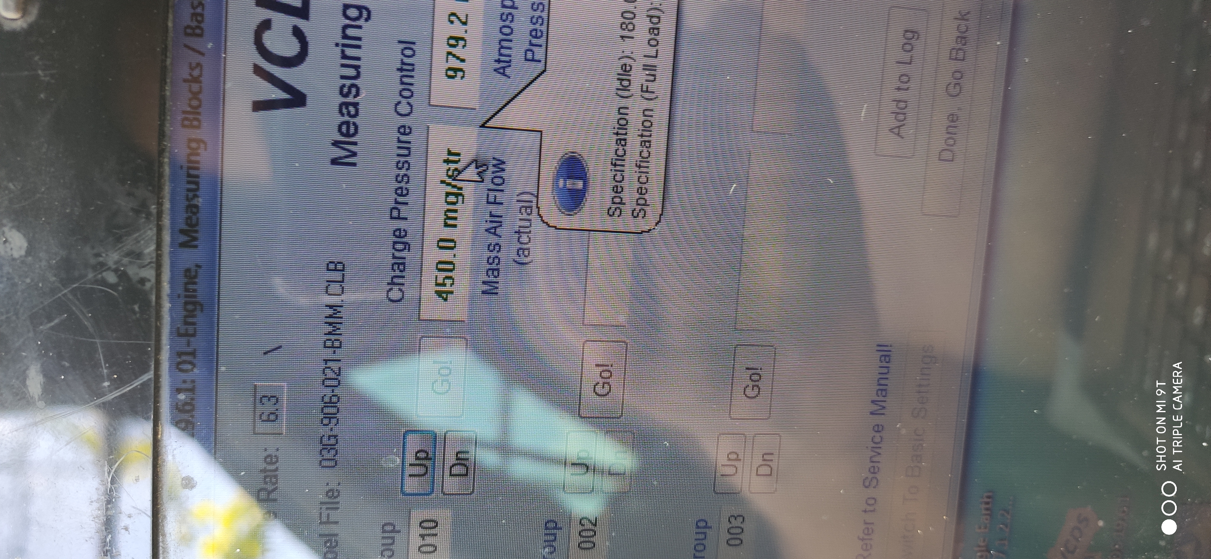

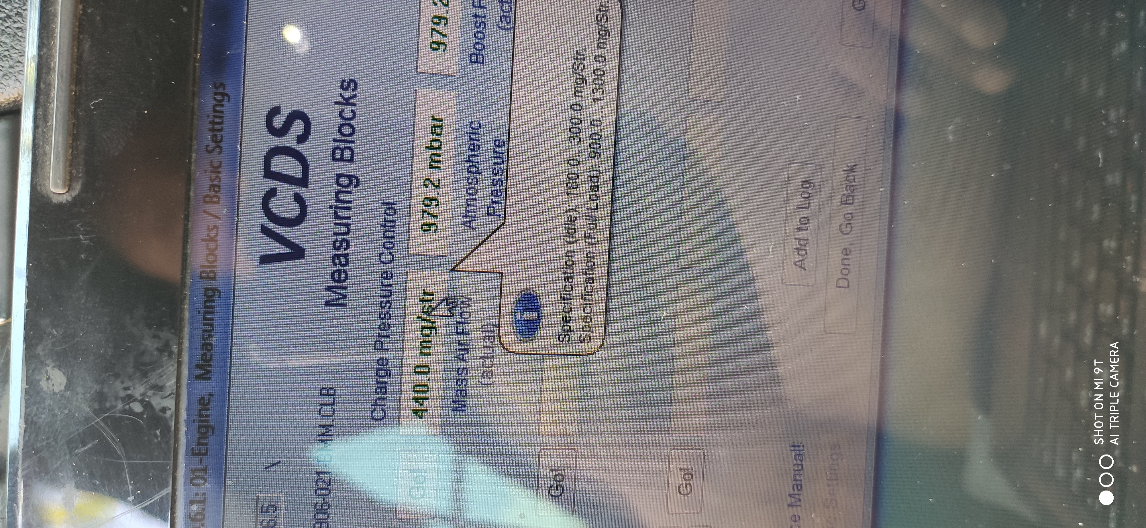

Ето данни на дюзите и още нещо но те се менят и са различни постоянно
и малко други данни които ме притесняват.
