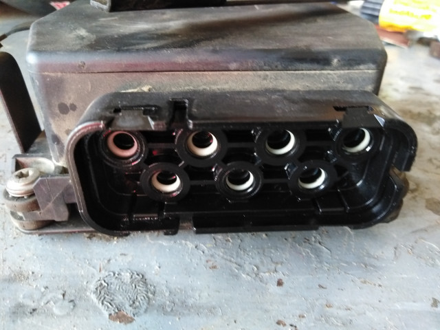

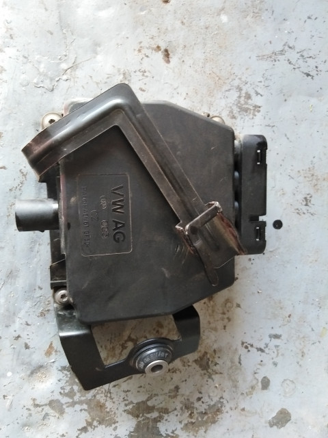

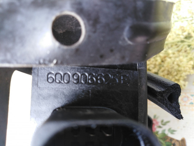

Значи бръмчи това на снимката.Не е било проблем.Така си правило. Да ама на мен не ми харесва. Намерих втора употреба ,но липсва буква А след номера.Моят номер е 6Q0 906 625 Е. Дали ше стане ми е въпросът ако някой знае???

Здравейте! Няма интерес, но все пак ако някой има старо и повредено моля да ми пише.Искам да го разглобя и да видя дали може да се ремонтира.
