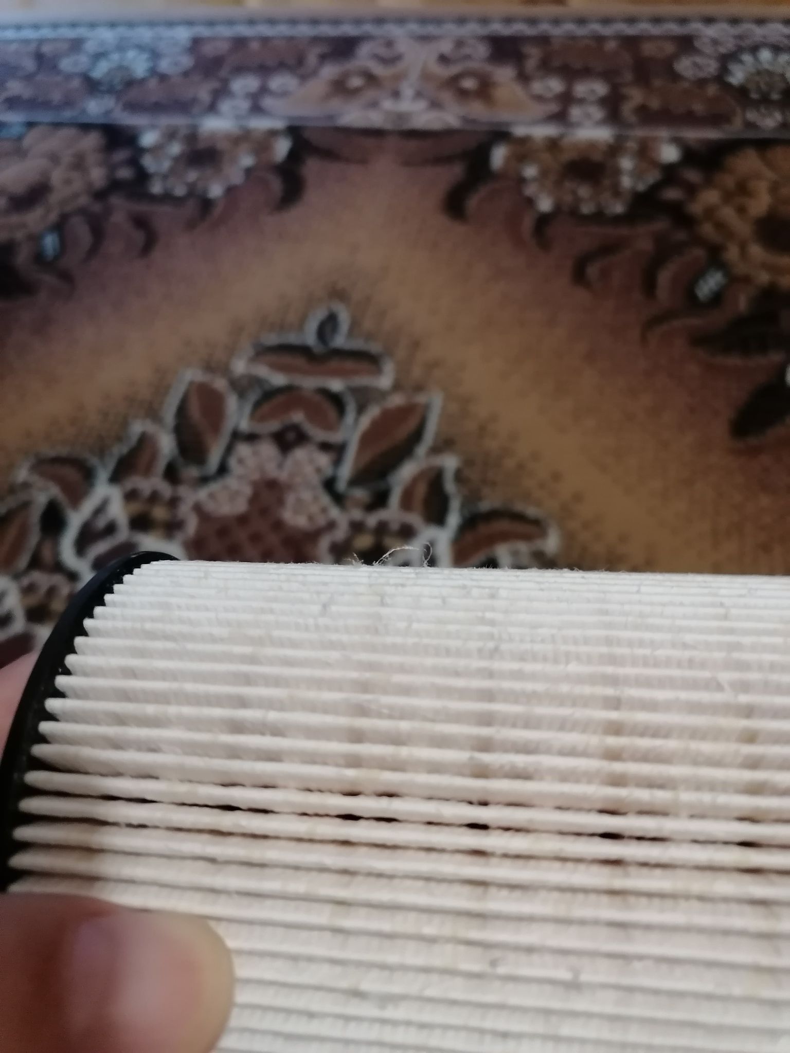

Здравейте, можеби въпроса ми е тъп, но не ми се рискува и пускам тема.
Закупих си този горивен филтър, но преди да го сложа забелязах че външната му част е покрита с власинки, подобни на памук (виждат се на снимката), които лесно се отделят. Ако стигнат до дюзите едва ли ще е приятно. От вътре до колкото мога да видя няма такива. Нормално ли е или да го хвърлям и да взимам друг? Ако може някой да ми препоръча и марка. Прилагам снимки.

Нормално е колега, не се притеснявай. Горивото влиза отвън навътре и оттам се засмуква към помпата/дюзите. От външната страна и в чашката на филтъра остават всички замърсявания. :th_up

Мерси, темата може да се трие, слагам го.

Такъв е филтъра, елемент е
