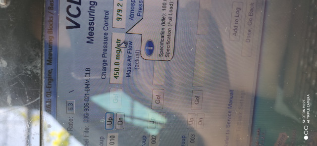

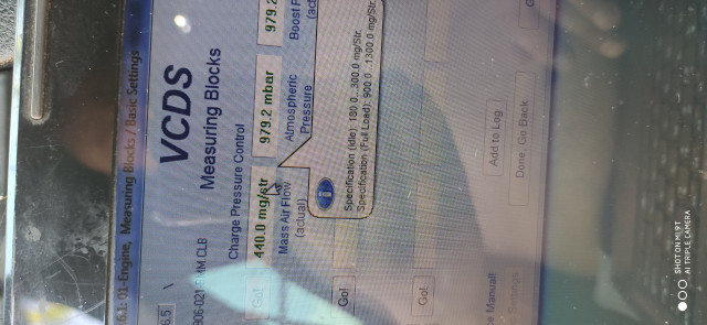

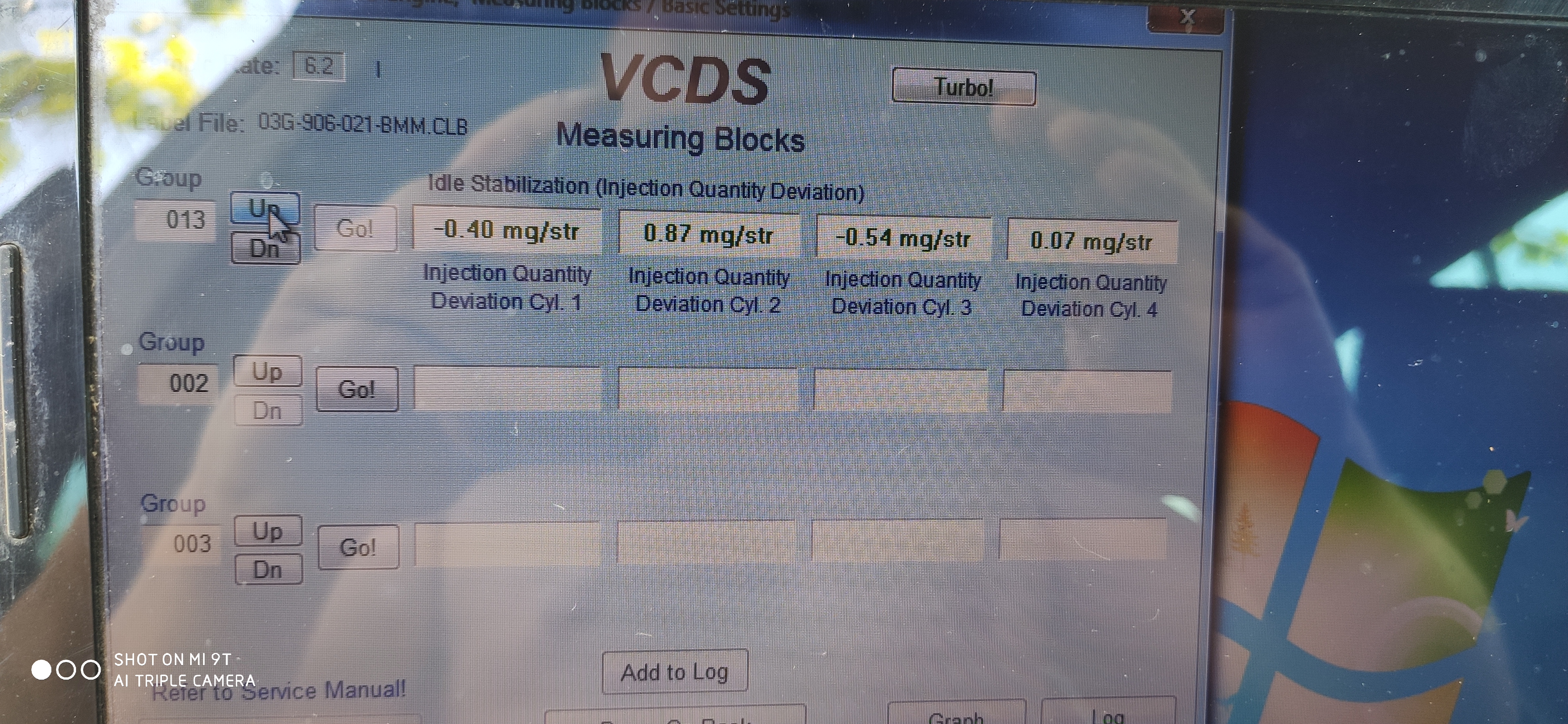

Ето данни на дюзите и още нещо но те се менят и са различни постоянно
и малко други данни които ме притесняват.

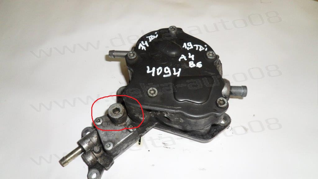

Същите проблеми имах и аз първото за маслото на мен отзад ми беше заминала гарнитурата на капака на клапаните смени я ако е от блока отгоре не скъпа за паленето при мен бяха големи мъки и аз като тебе облусжена тандем помпа ако има гарнитура метална между блока и помпата я смени ако е сваляна и не е сменена, но да знаеш има и тандем помпи без такава гарнитура в случая аз имах и я смених, опръстени на дюзи, чистене на помпата в резервоара ново клапанче на горивния филтър оригинално, нов филтър и същата работа и все пак намерих решение на проблема и той е на самата тандем помпа има една цънцърка което съм ти оградил може да не същатата помпата това е за пример, можеш и сам да го направиш не кой знае какво отвиваш я най - вероятно ще има въздух ще изфъска поне при мен и беше сухо на барут та отвиваш я и палиш колата да потече нафта от нея нея дръж много запалена, защото мята много нафта от там гасиш колата и завиваш и после пак запалиш докато си заработи добре колата и това е. Поне при мен това се оказа проблема и вече от 2 седмици насам няма ядове с паленето пробвай и пиши да кажеш дали ще има проблеми след тази процедура

Това че си сменил о пръстени на дюзи не ги изключва, ако си забелязал какъв ръб има главата предполагам ти е ясно че няма да кара дълго така. Въпреки това не пречи да смениш клапанчето на горивопровода, и гарнитурата между главата и помпата. Ако е с метална гарнитура те съветвам да търсиш помпа с другия тип гарнитура (тия помпи са еФтини втора ръка). Ако проблема остава нещата никак не са цветни.
О-пръстените се хващат като се монтира прозрачна шлаухка на обратната нафта след помпата и колата се остава да работи и се следи дали нафтата върви на мехури
