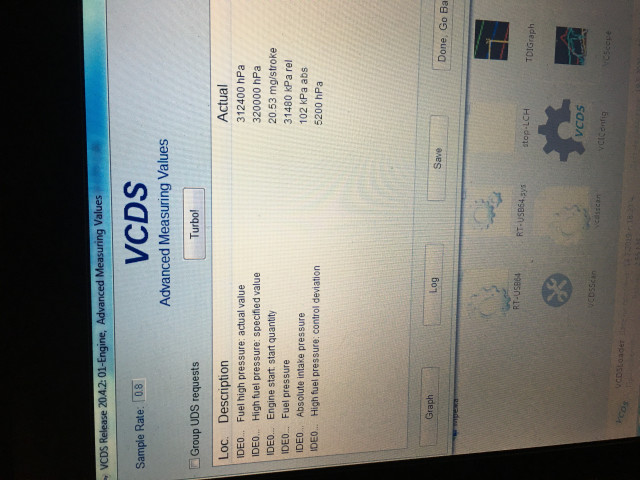

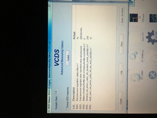

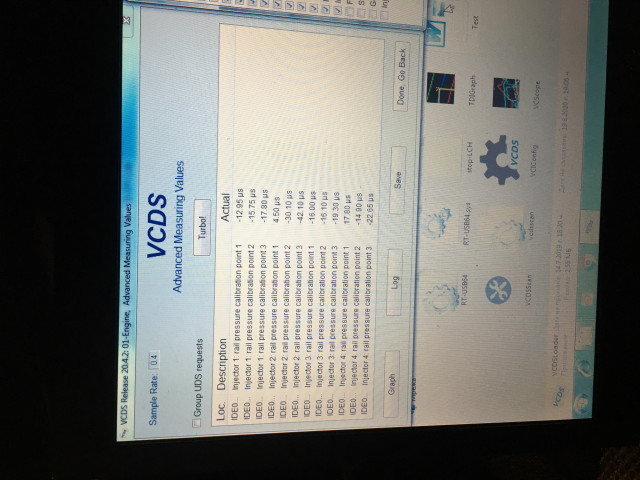

Подадох й на място 2500 оборота (повече не може) и като отпуснах педала на газта пак започваше да тресе.Прилагам данни от Vcds
