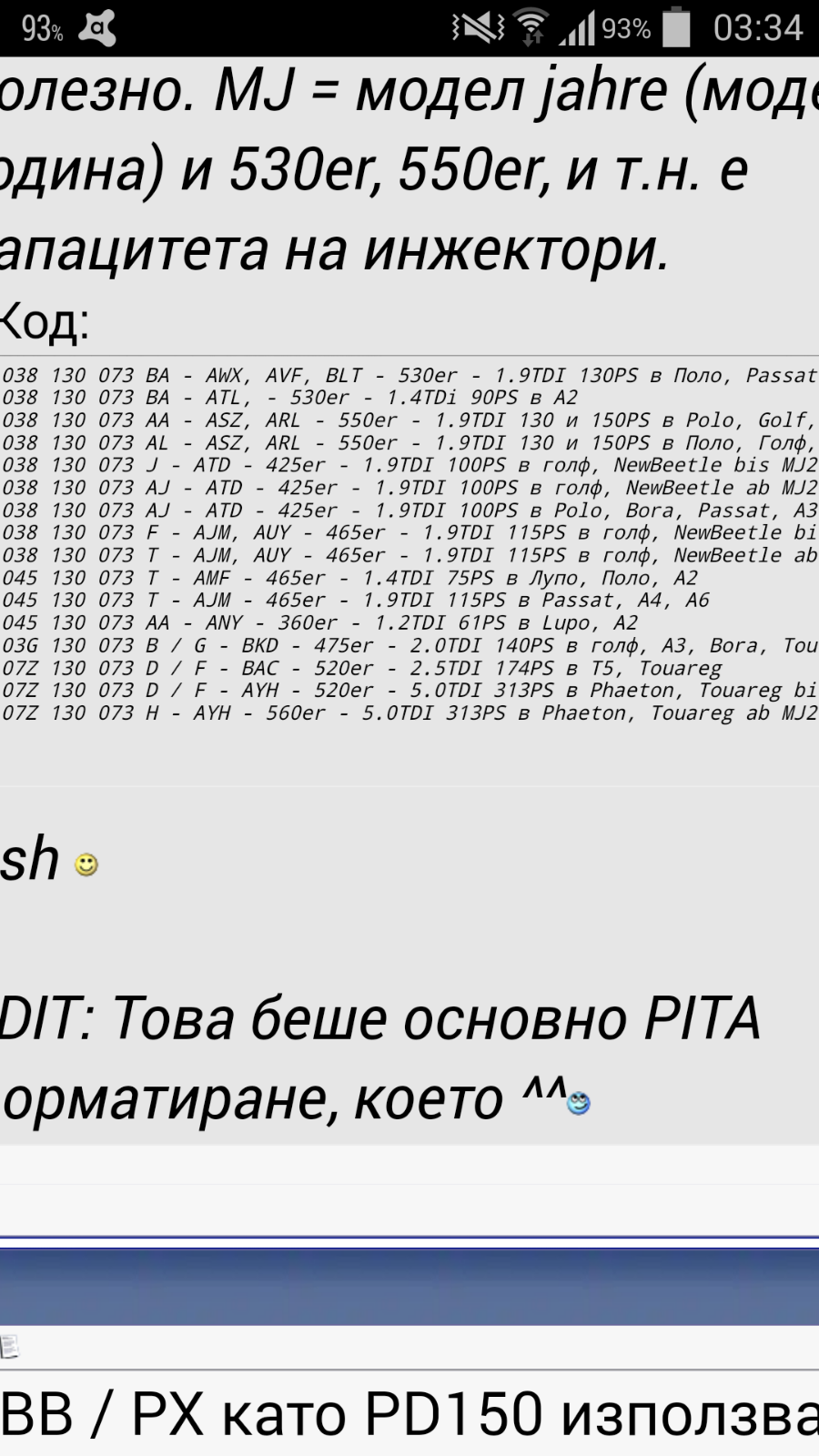

Има и по-големи, на Туарег V10 5.0 TDI, са малко по-големи от АРЛ-ските 560 кубика са, АРЛ-ските са 550.
Ако взимаш дюзи от 131, гледай да са от АSZ (напречен), те са същите като на 1.9 150 АРЛ, че пасотовите на 131 AVF, са по-малки.

ASZ,AVF има с дюзи за вършващи с букви АА,BA те са по малки от AL и BX !-

Съчинението ми беше много вярно, дори ти пратих снимка с дюзите които се вграждат серийно при всички ПД мотори. И на AVF който е 131 НАДЛЪЖЕН са 530-ки, а на ASZ НАПРЕЧЕН са 550-ки.
Много ми е интересно сега каква глупост ще съчиниш.
А какви съчинения са правени на това AVF преди ти да го купиш незная и не ме интересува, може собственика да е искал да го прави бегачка или просто да е имало проблем с дюзите и да са му попаднали такива АЛ каквито ти си извадил.
Както бях казал в горното си мнение човека да търси дюзи от напречен двигател което ще рече Ауди А3, Голф 4/Бора, Сеат Леон/Толедо, които да са 131 или 150, те са с най големите дюзи на 1.9.
Другите по-големи са Туарег/Фаетон 5.0 ТДИ с буквен код завършващ на "Н"
Но такива дюзи ще е почти невъзможно да се намерят

Моят 131 AVF е с AL дюзи.
Между вдругото това са инициали кодиращи какви разпръсквачи са сложени заводски на дюзата,за да може софта да се кодира на колата колко време да ги държи отворени,респективно да пуска гориво.

Точно така,Търсиш да завършват на ALбукви.
Надлъжен или напречен, няма значение ,едни и същи са.
Монтират се на голф4 и ауди А3 ARL 150кс.,ASZ 131кс. и на някои пасати 5.5 и аудита А4 с код АVF 131кс.
