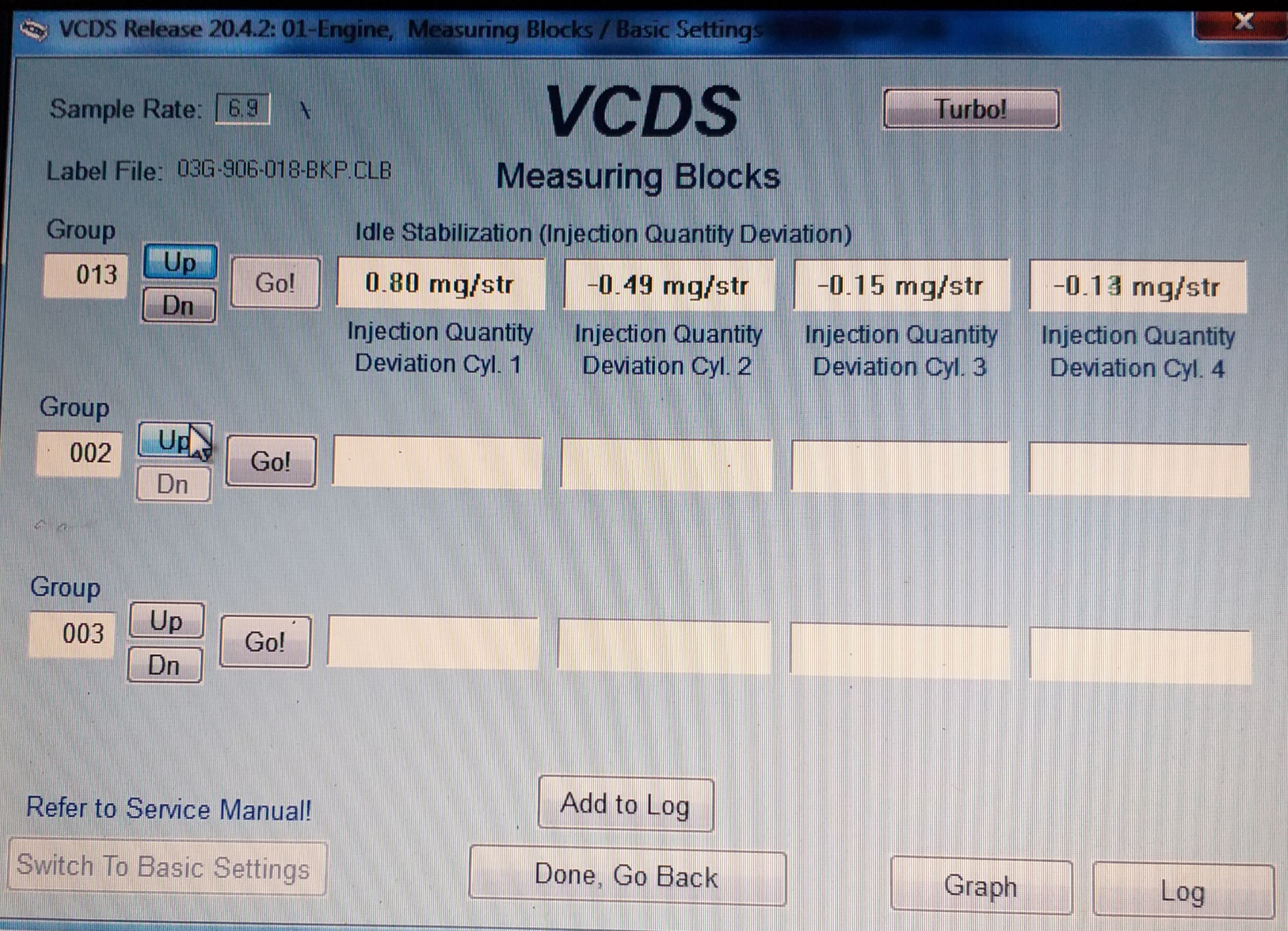

Здравейте колеги! От скоро съм собственик на VW PASSAT B6 2.0TDI BKP 2006 година.

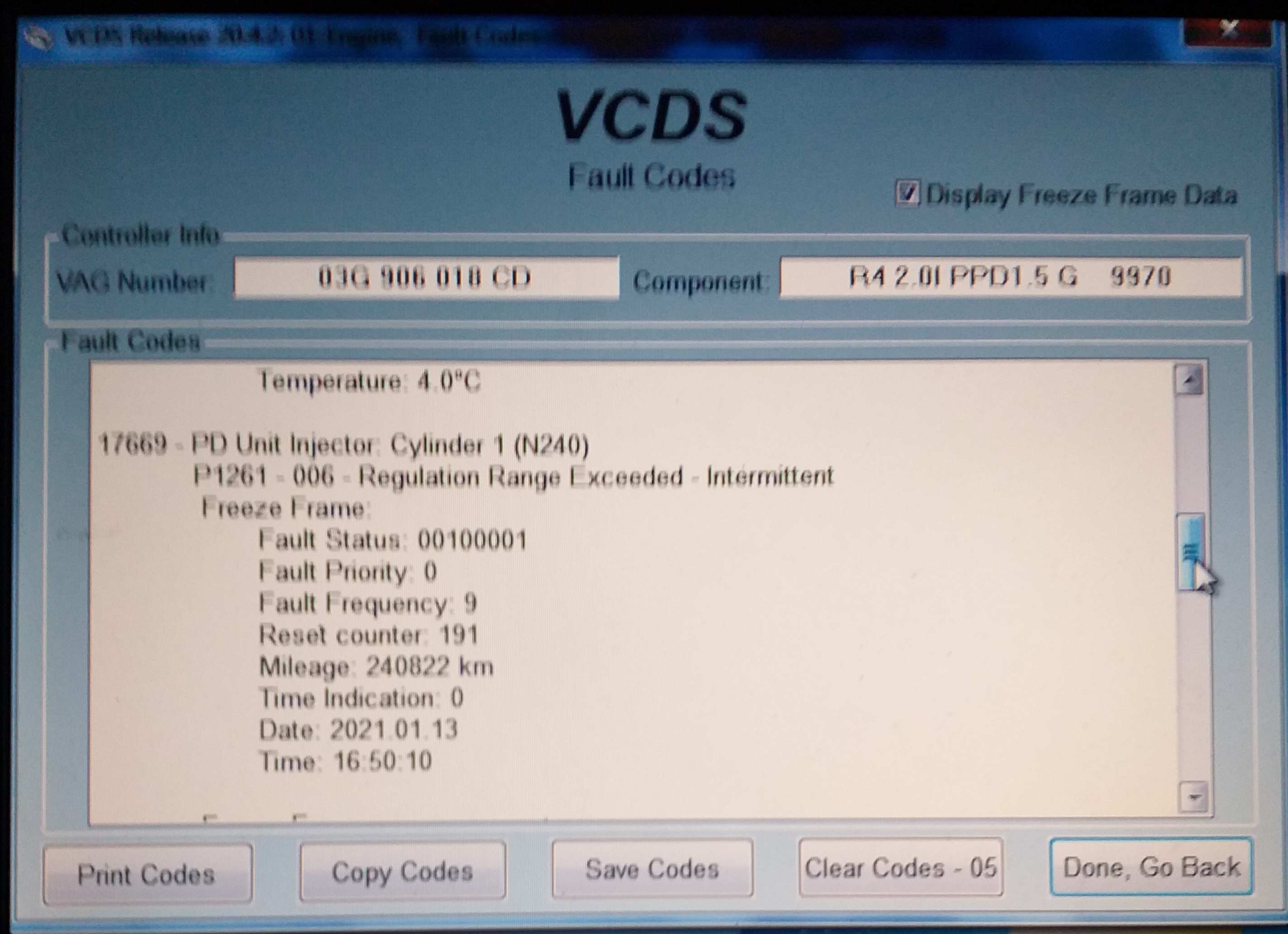

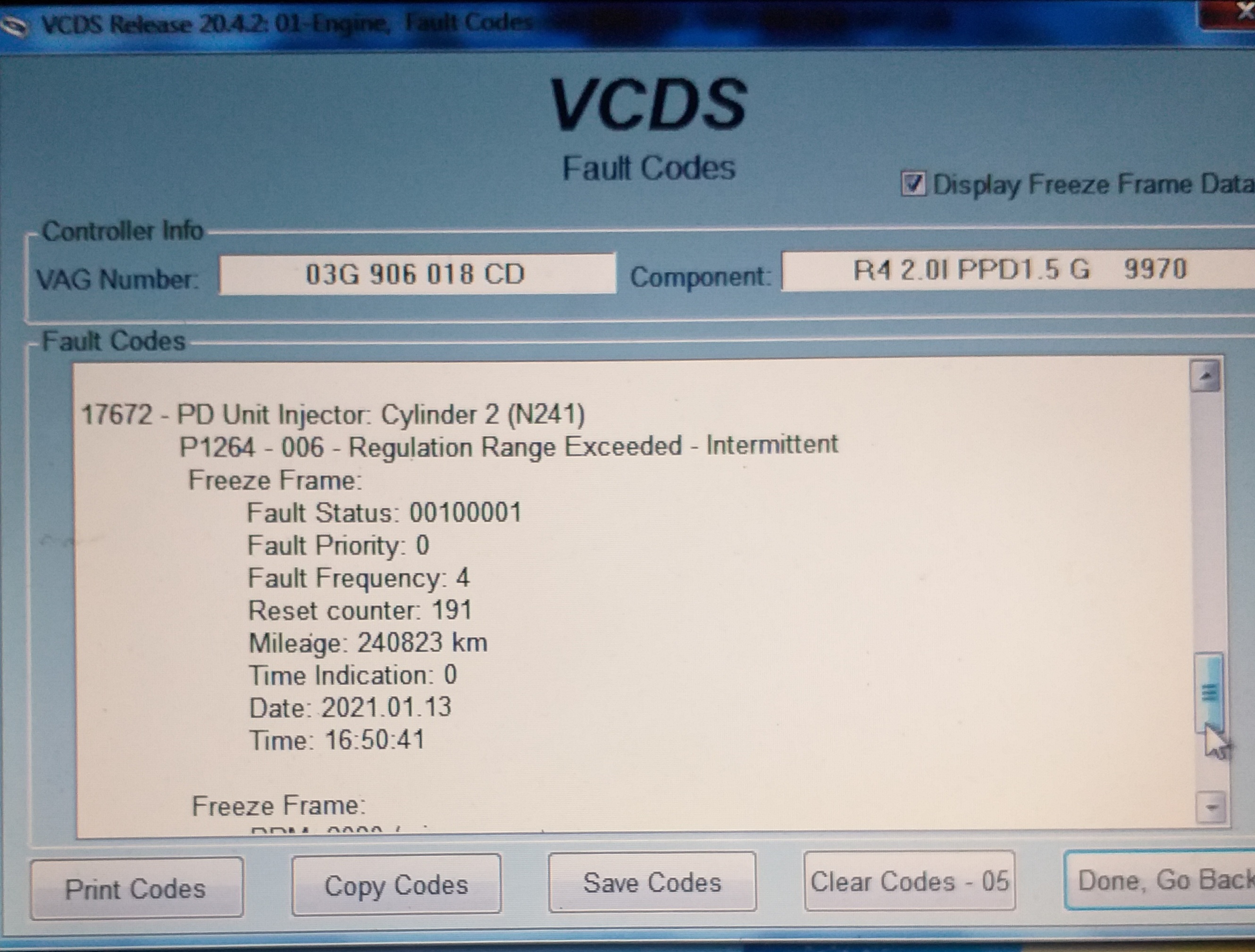

Преди 3 дни светна жълтата CHECK ENGINE лампа с грешка на компютъра EMISSIONS WORKSHOP. Закачихме я с VCDS и показа грешките на дюзи на 1ви и 2ри цилиндър, прикачени са снимки към темата. Изтрихме въпросните грешки, но днес пак се показаха. Стойностите мислим, че са ок на всички дюзи. Колата работи много добре и върви без проблем.
От къде мога да започна да търся проблема? :beer
