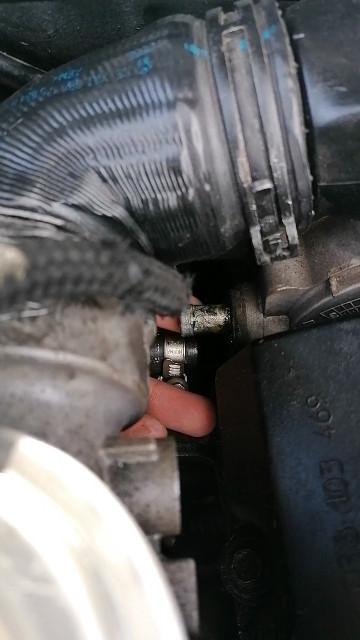

Първото което трябва да смениш е монтьора, след това помпата ти се пада Отзад под чистачките, Дефакто е отдясно като застанеш с лице към двигатела. След това отиваш от другата страна на коша и се вижда един голям черен маркуч който излиза от вакум помпата, хващаш щуцера и пробваш да го клатиш дали мърда. Ако мърда се вади маркуча обезмаслява се щуцера и се залепва с течен метал на поксипол. Може да мърда и пак да има вакум. След това малко зад голямото маркуче има едно тройниче на което се слага маркуч 3,5мм за всички вакуми по колата, ЕГР, турбо, клапа и т. н. Там е възможно да се е извадил, щото ако проблема е в помпата педала се втвърдява все едно спираш на изгасен двигател. За мен по вероятния проблем е някой вакум маркуч или самия актуатор на турбото

Със спирачките нямам проблем. Колата си върви и турбото се чува че работи казано по простичко (свири) само дето незнам защо не се включва за тия неща които си изброил може ли някакви снимки да ги видя благодаря предварително
Колега за това нещо ли става въпрос защоти остави мърдането даже без проблем се върти

Да точно този щуцер е имал предвид колегата Вальо.Щом мърда и се върти обезмасли изчисти и залепи с поксипол.
