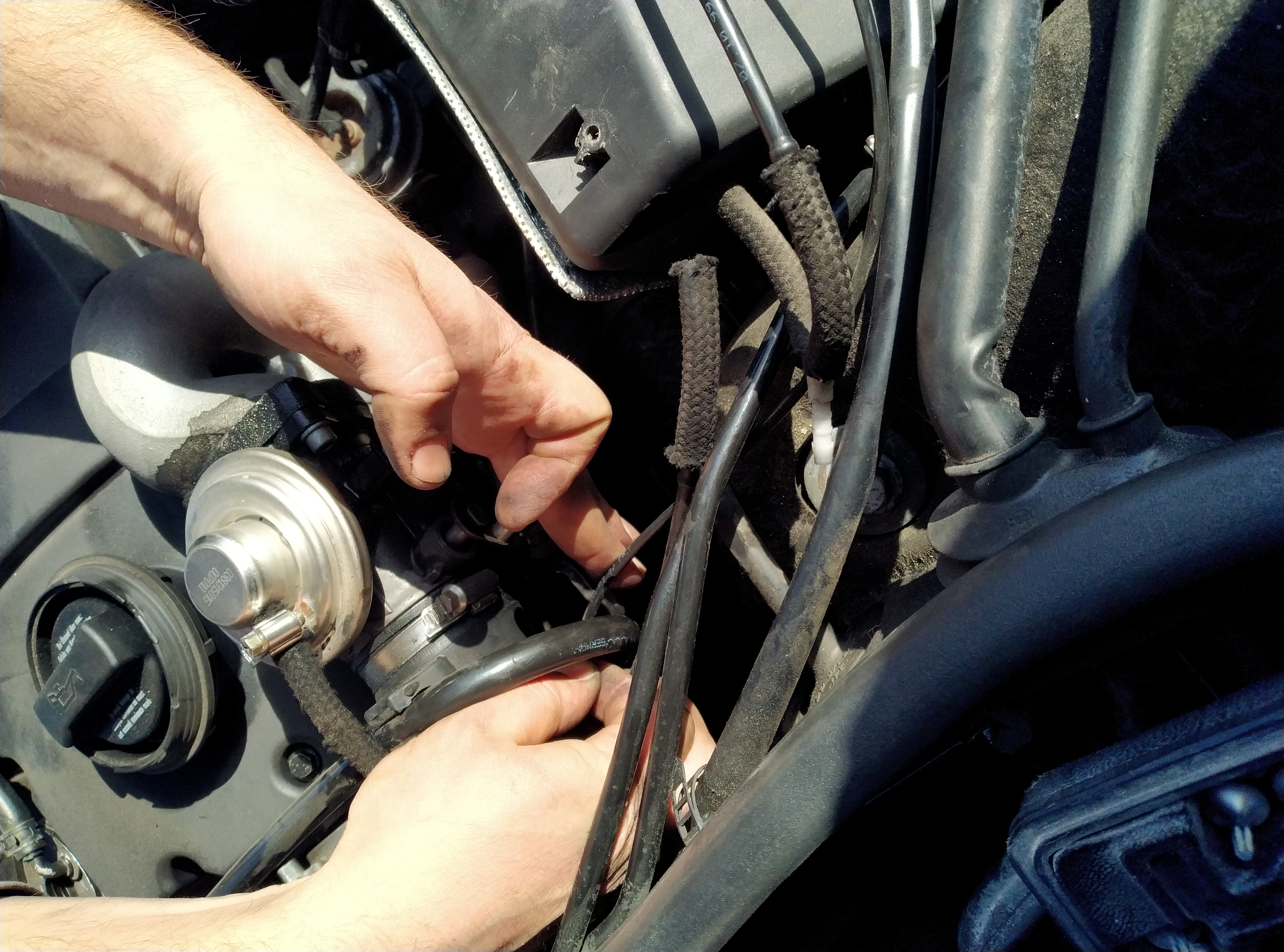

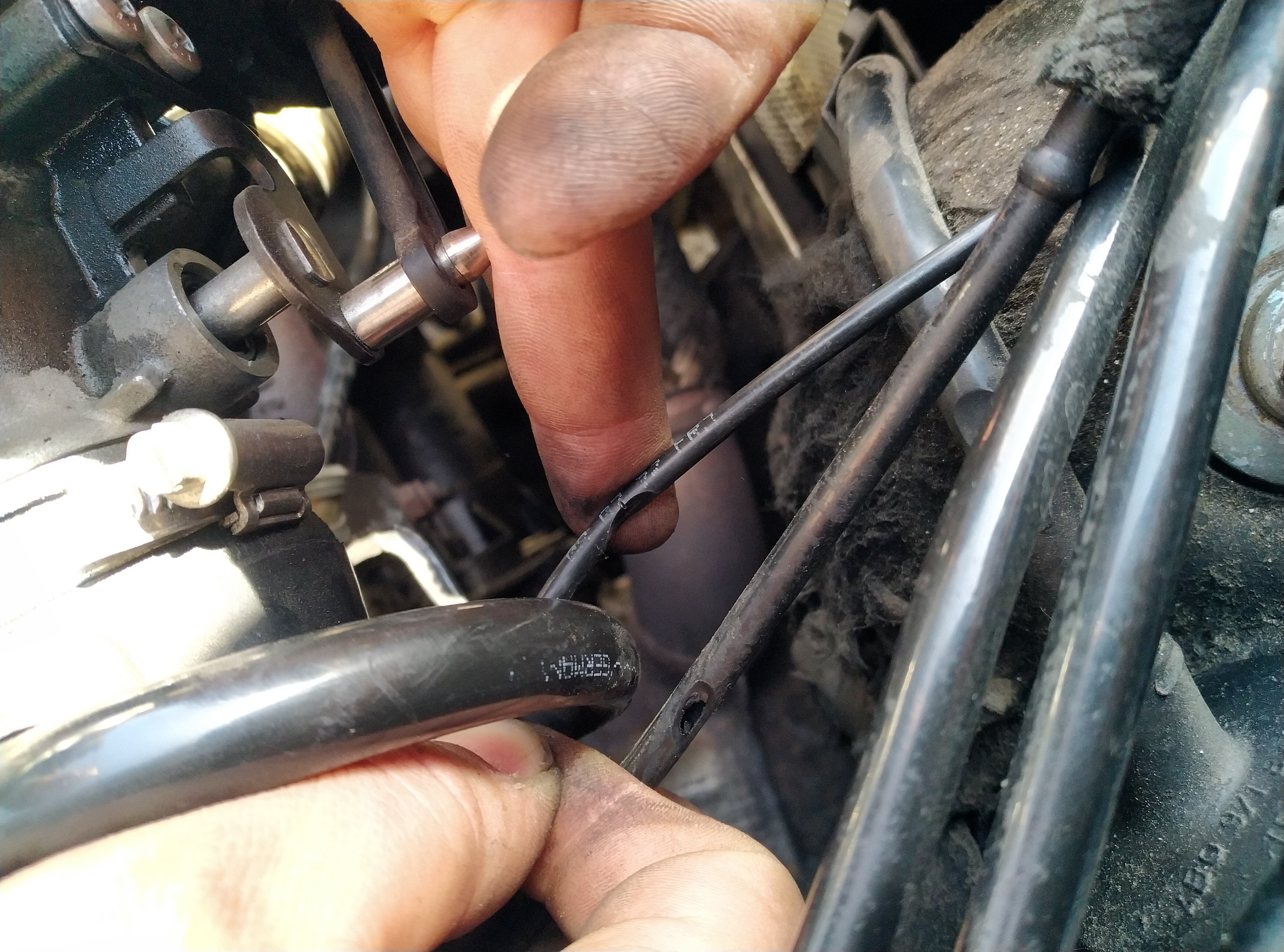

Re: Странен проблем със забиване 1.9 TDI AJM
Развитие по темата-днес ми остана време да вдигна капака да видя кво става. На първо четене лостчето на турбината се движи на ръка, макар и трудно, предполагам заради пружината.На място при форсиране на двигателя мръдва малко, доколкото разбрах е нормално.
Загледах се във вакуумните маркучлета и намерих два пластмасови(един по-тънък и един по-дебел) които са се опирали в один дебел маркуч, който върви над пластмасовата тръба към смукателния колектор, и завива надолу. Та от търкането са се протрили, като малкия почти наполовина беше протъркан, и оттам губи вакуум. А те доколкото успях да проследя отиват надолу към N75.
Наставих ги временно, ще тествам така колата няколко дни, ако забиването изчезне, значи проблема е решен, и ще отбележа в заглавието.
Прикачам снимки
Прикачам снимки
