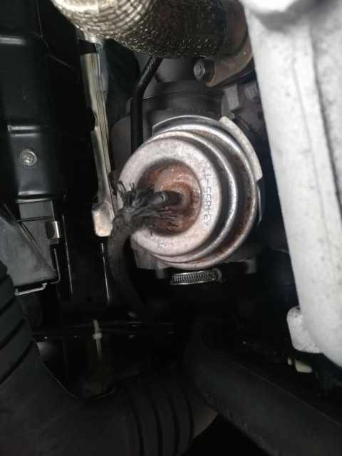

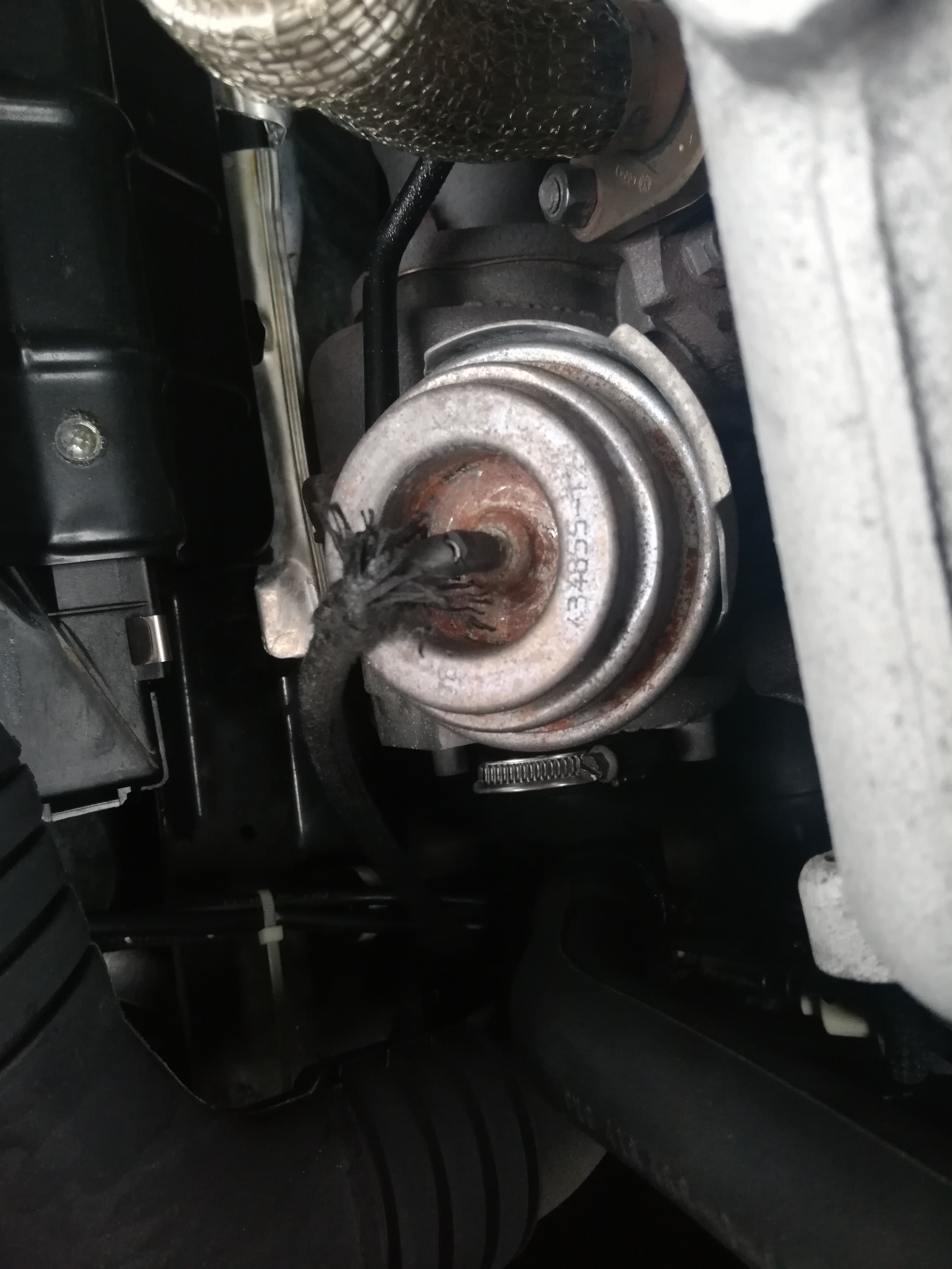

Здравейте, колеги! Прегладах маркучите и мисля, че открих проблема, но ще рабера като сменя маркуча.
[img][/img]
Можете ли да ми кажете как се водят теИ маркучи и какво фи са?
Благодаря
[img][/img]
Благодаря

Сменяй всички един по един и вземи такива без оплетки за да се виждат по лесно при сцепване ф 4 мисля че е а този за ЕГР е Ф 5 най лесно ще разбереш като вземеш бугргйки 3,4,5 и да видиш коя ще влезе свободно без луфт
