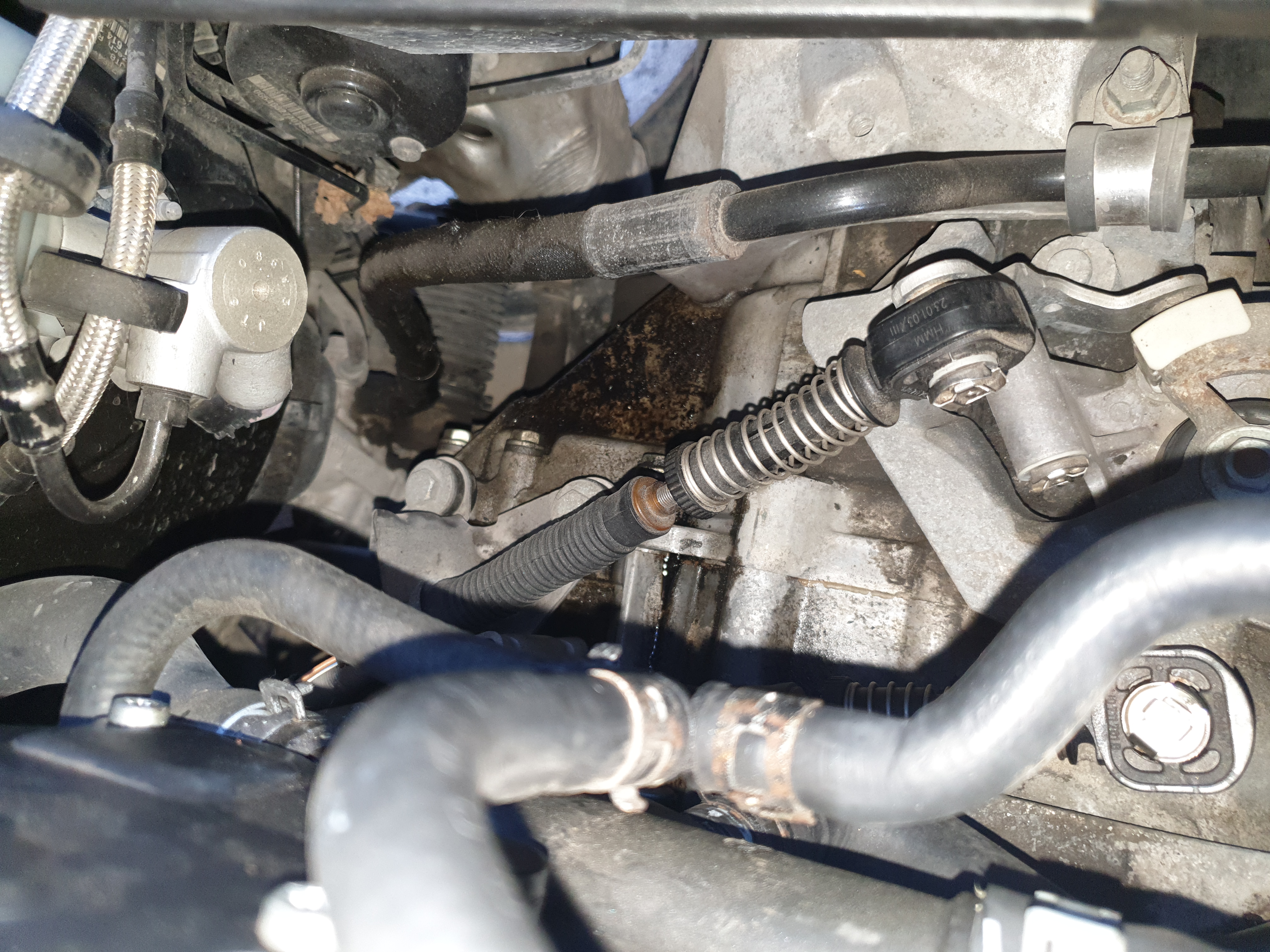

Приятели, от какво може да е, сменена е гарнитурата на някаква помпа, не знам каква точно. Колата е 1.9 ТДИ

оправи заглавието по шаблон-марка модел...1,9 тди не е достатъчно
какъв е теча, нафта, вода, антифриз, спирачна течност, течност за чистачки....
как очакваш помощ, като сам не даваш инфо....

Не знам какво тече, но не е антифриз със сигурност струва ми се, че е масло

Имали загуба на спирачна течност? Да не е сервото?

Щуцера за вакуум на тандем помпата може да омаслява. Сваляли ли сте капак на клапаните скоро, от него също може в задната част. Мини с пароструйка омасленото и ще си проличи. Гледам и хидравличния маркуч е прясно омазан. Някой да върти волана и гледай дали ще прокапе от там.

Това нов теч ли е или е веднага след ремонта ? Възможно е да са сваляли спирачната помпа и да е текла спирачна течност. Хубаво е щом е спирачна течност да изплакнеш. Виж след това дали ще има текло отново.

Колега, какво тече?...антифриз, масло
Ако е антифриз може да е от тройника, който е под тандем помпата, ако е масло може да е от буксата на захранващия кабел на дюзите.
Провери и тандем помпата.

Антифризът е сладък.

пипни отдолу пластмасовия тройник на антифриза и около темпертурния датчик на него

И с разстриване леко м/у пръстите и помирисване ( ако е необходимо ) веднага се познават "основните " течности по колата .
