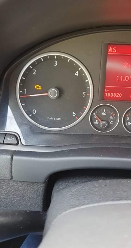

Tiguan 2008 TDI 140к.с. дизел светна чека

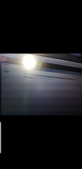

Здравейте ,преди седмица ми светна чека с грешка Р0401 смених даттчика и за една седмица нямаше проблеми до днес. Чека пак светна ,моля за съвет

А след като светна пустия му чек, колата загуби ли мощност? Ако сте от Пловдив или близо, мога да Ви насоча към едни много правилни хора, които със сигурност ще Ви решат проблема.

Re: Tiguan 2008 TDI 140к.с. дизел светна чека
Запушен или блокирал EGR клапан. Това е проблема на тази кола, сваляте, чистите, раздвижвате, ако се наложи подменяте. Добре е да се провери и окабеляването до клапана.

Volkswangel написа:А след като светна пустия му чек, колата загуби ли мощност? Ако сте от Пловдив или близо, мога да Ви насоча към едни много правилни хора, които със сигурност ще Ви решат проблема.
Не загуби мощност от Стара Загора съм
Здравейте ,благодаря Ви за бързия отговорmegatronS написа:Запушен или блокирал EGR клапан. Това е проблема на тази кола, сваляте, чистите, раздвижвате, ако се наложи подменяте. Добре е да се провери и окабеляването до клапана.
Дано да е това ,че съм от ремонт на ремонт тъкмо излезна от сервиз и сега пак проблем
