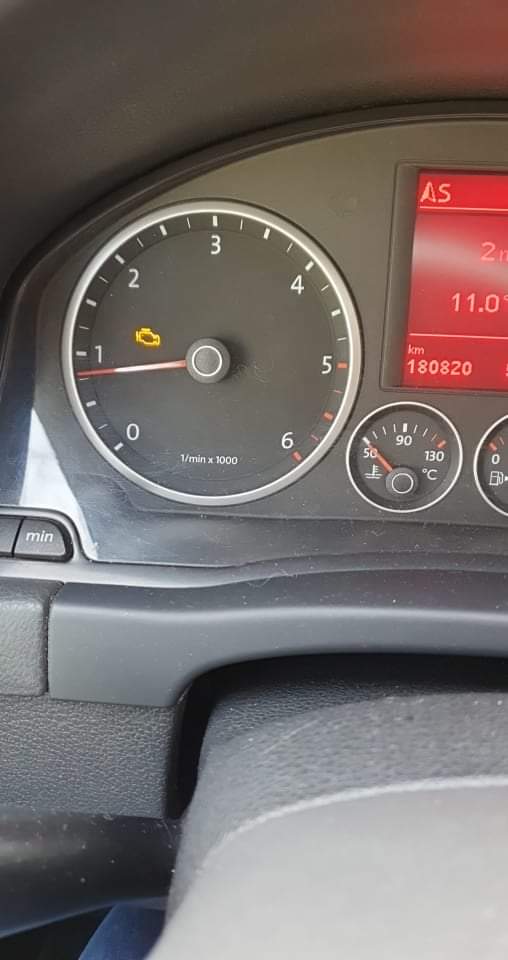

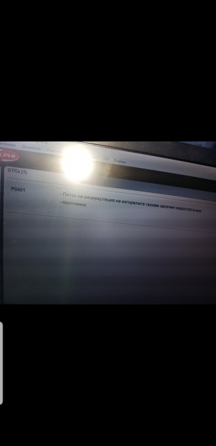

Здравейте ,преди седмица ми светна чека с грешка Р0401 смених даттчика и за една седмица нямаше проблеми до днес. Чека пак светна ,моля за съвет

А след като светна пустия му чек, колата загуби ли мощност? Ако сте от Пловдив или близо, мога да Ви насоча към едни много правилни хора, които със сигурност ще Ви решат проблема.

Запушен или блокирал EGR клапан. Това е проблема на тази кола, сваляте, чистите, раздвижвате, ако се наложи подменяте. Добре е да се провери и окабеляването до клапана.

Volkswangel написа:А след като светна пустия му чек, колата загуби ли мощност? Ако сте от Пловдив или близо, мога да Ви насоча към едни много правилни хора, които със сигурност ще Ви решат проблема.
Не загуби мощност от Стара Загора съм
megatronS написа:Запушен или блокирал EGR клапан. Това е проблема на тази кола, сваляте, чистите, раздвижвате, ако се наложи подменяте. Добре е да се провери и окабеляването до клапана.
Здравейте ,благодаря Ви за бързия отговор
Дано да е това ,че съм от ремонт на ремонт тъкмо излезна от сервиз и сега пак проблем

Случи се и с моята втора кола GOLF 7 1,6 TDI Sportsvan. Светна чека без загуба на мощност, така и я карах доста километри. Така и не разбрах дали това е ЕГР клапана или клапан в изпускателната система, който връща изгорелите газове обратно за доизгаряне. Смениха го и до сега е о.к. Казаха ми, че ако не го сменя ще се запуши DPF -a в един момент.

Ще го сменя и аз да видим какво ще се получи благодаря Ви от сърце ,че съм новак смених съединител и искам да си я стегна .Благодаря Ви
