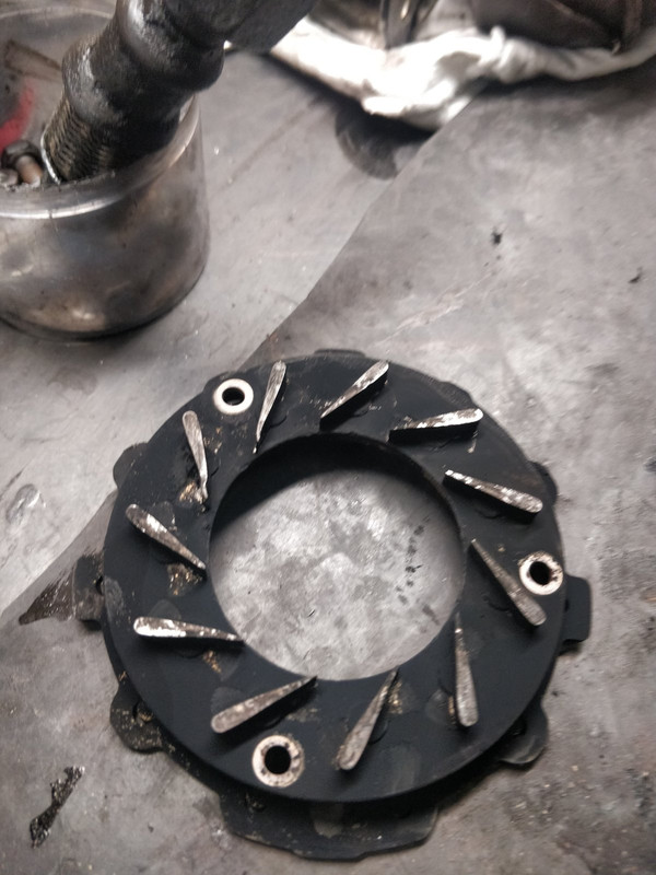

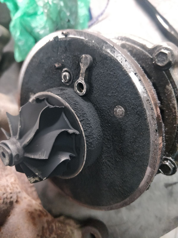

Развръзката е следната : Пинчето, което бута геометрията в топлата част, се счупило(от заварката) и е направило поразията.
Изкривили са се няколко лопатки на геометрията и перката на топлата част е поизядена.
Решението - нова средна част с перките и геометрия. Мина стенд, актуатора е калибриран - стана друга кола. Сега вече мога да я пускам в мобилето, но няколко стоянки съм назад....шанс.. Ако има мераклии за АРЛ да пишат.
