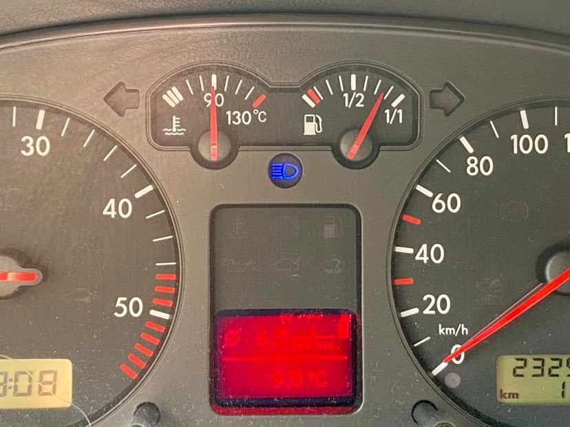

Единствено впечатление ми прави, че като пусна педала на газта колата намаля доста (на равен път) и най-вече едно странно боботене има и вибрация, която се усеща в купето (боботенето по звук ми наподобява на проблемен лагер главина, но не е същият звук, понеже скоро сменях и го помня). Прикачвам снимка на стрелката за гориво (след 135км курс + 2 мин престой след карането) и средният разход, който борд компютъра показва.
По- запознатите от вас могат ли да ми кажат горе долу каква сума ще ми излезе ремонта ориентировъчно, понеже все още съм студент и парите малко или много са фактор, а искам да си имам едно на ум.

100 лв на апарат за рециклиране без труда сваляне и качване жилата са по 30 лв сложи ги 350-400 лв с труда
