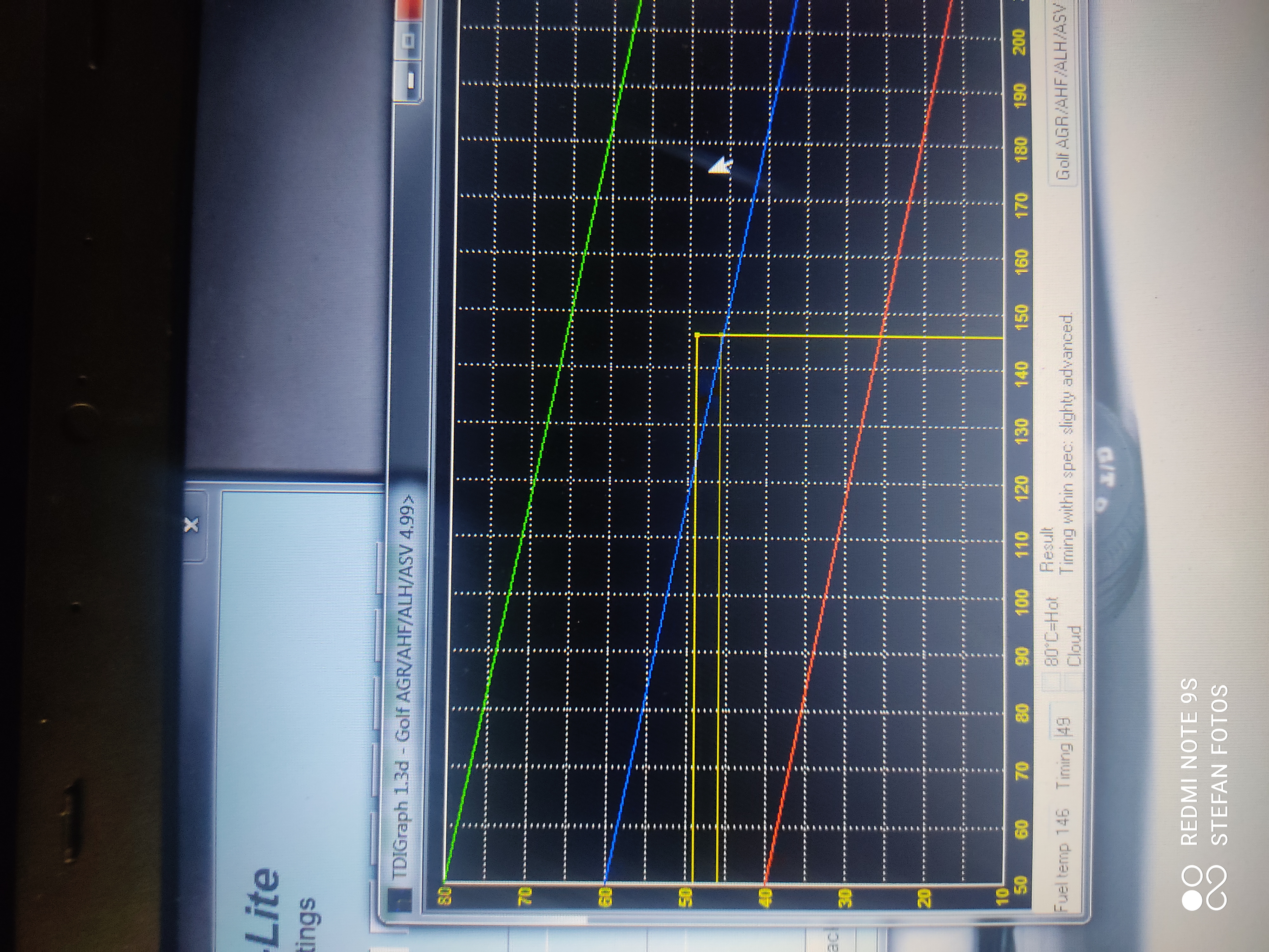

Здравейте. След много много опити и тестове не мога да определя кой е най добрият тайминг за голф 4 1.9 AHF. Слагах го на 62 на 50 и различни стойности но не мога да намеря къде е най пъргава.Някой може ли да сподели мнение?и на колко мг.карате колите? 2.6 или 3.4? Търся оптимална пъргавина и икономия.

3.8/4.0mg и чертата на синята линия(в момента както ти е slightly advanced е ок)

Тайминга не влияе на пъргавостта, освен ако не е на долната граница. Влияе на разхода на гориво малко и на студения старт. Можеш да вдигнеш съвсем малко, но да не се качва над средата между синята и зелената линия, защото започва да става шумна. И така да я оставиш не е проблем. Добре е да се знае налягането на отваряне на дюзите, което се гледа на стенд и тогава да се гласи центровката. За милиграмите е хубаво да се види студения старт и то на ниски температури около 0 градуса, ако не пали добре тогава се пипа дозатора на помпата, което оказва влияние на милиграмите. В стандартния случай около 3 мг. се правят милиграмите.

Тайминга изобщо не го гледай. Отваряш канал 004 във ваг ком и на топъл мотор правиш центровката 1,6 - 2 градуса (нищо, че компа иска по - малко) и авансатора да е на минимум 2,8%
